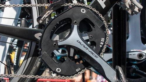

Sugar_ser Опубликовано 4 февраля, 2017 Поделиться Опубликовано 4 февраля, 2017 (изменено) Цитата из статьи 2015 года: Самая яркая деталь велосипеда Криса Фрума – нестандартные передние звезды, имеющие даже не овальную, а скорее прямоугольную (с закруглениями) форму. Три-четыре года назад такими увлекались почти все (овальная форма помогает убрать слепую зону при вращении), но так же дружно от них отказались – слишком сложно подстроиться, а для атак стоя в горах овалы вовсе не годятся. А Крис не сдался, ведь такие звезды улучшают его самое сильное качество – уверенный индивидуальный ход. Он не привык танцевать на педалях, как Контадор или Родригес, даже в самые сложные моменты. Фрум крутит, часто и мощно, используя свои лучшие качества и идеально подобранную под него систему – велосипед. Сам думал об овале, но слишком часто встаю на педали) Изменено 4 февраля, 2017 пользователем Sugar_ser Цитата Ссылка на комментарий Поделиться на другие сайты Поделиться

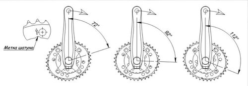

Nicord Опубликовано 23 февраля, 2017 Поделиться Опубликовано 23 февраля, 2017 Правильно. Только овальность при этом должна быть соответствующей. Иначе не взлетит. Вот что пишут отечественные производители: Положение №1 “72 град.” (рекомендуемое), инерционное – позволяет быстрее набирать скорость. Применение: даунхилл, движение по ровной твердой поверхности. Оптимально для «контактов». Положение №3, “112 град.” неинерционное - позволяет максимально сгладить усилия кручения педалей, наиболее эффективно при движении в гору и по мягкой поверхности. Положение №2 “92 град.” промежуточное, совмещает в себе преимущества и недостатки положений 1 и 3. При первом использовании, мы рекомендуем устанавливать звезды в положение 1.Обратите внимание, что при установке комплекта звезд, они должны стоять в одном положении - т.е. если большая звезда стоит в положении 1, то и малая звезда должна стоять в положении 1 http://needpart.ru/install.htm Учитывая, что овальность китайской звезды 10%, её можно считать круглой. Цитата Ссылка на комментарий Поделиться на другие сайты Поделиться

Nicord Опубликовано 23 февраля, 2017 Поделиться Опубликовано 23 февраля, 2017 Эти люди риальне пилят звёзды из металла и могут делать угол какой угодно. А в статье мерили по сферической ноге в вакууме. Ещё кстати можно звезду другой стороной поставить. В норме у неё угол 82 градуса, а будет 98 градусов. Но это всё надо пробовать. Особенно учитывая, что педалирование стоя просто так померить не выйдет. Цитата Ссылка на комментарий Поделиться на другие сайты Поделиться

anarresti Опубликовано 27 марта, 2017 Поделиться Опубликовано 27 марта, 2017 Крис Фрум, победитель Тур Де Франс, использует именно овальную звезду и он горняк. Недавно Cycling Weekly задали вопрос Крису Фруму по поводу "Какие преимущества использования овальных звезд Osymetric?" Вот что он ответил: И мой кривоватый перевод: Я думаю они не для всех, но мне кажется они больше для высоких атлетов, с большим рычагом и для людей более ориентированных на устойчивые нагрузки, такие как гонка с раздельным стартом (тайм-триал) или длинные подъемы. По моему мнению, это помогает избавиться от мертвой точки в ходе педали. Я начал с ними в 2011 и даже не задумывался о замене. По началу они чувствуются странно, но после двух-трех дней, такое ощущение, что эффективность растет и ты можешь педалировать так, как ранее не мог. Для меня они работают и я надеюсь, это не измениться в ближайшем будущем. Команда тестировала их некоторое время назад, но с ограничениями спонсоров были сложности с тем, что гонщики могли использовать, но к счастью мне удалось остаться на овальных. 1 Цитата Ссылка на комментарий Поделиться на другие сайты Поделиться
