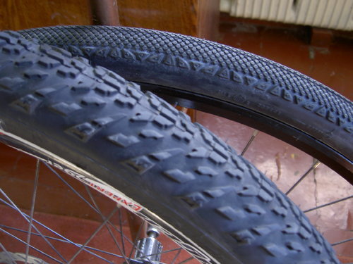

krazymouse Опубликовано 5 апреля, 2016 Автор Поделиться Опубликовано 5 апреля, 2016 (изменено) камрады, кстати, на чейне вот прямо сейчас есть очень редкий вариант покрышек: 28х1,9 на кевларовом корде, с адекватным весом (заявлено в пределах 600 грамм, то есть рабочая резина, не гейлайт) и протектором типа смаллблок (10 чуть злее, 12 мелкий) по 860 рублей. vee12 и vee10 для гибрида это то, что доктор прописал. Изменено 5 апреля, 2016 пользователем krazymouse Цитата Ссылка на комментарий Поделиться на другие сайты Поделиться
Серьга Опубликовано 5 апреля, 2016 Поделиться Опубликовано 5 апреля, 2016 (изменено) Увы, гибриды бывают разные. Изменено 5 апреля, 2016 пользователем Серьга Цитата Ссылка на комментарий Поделиться на другие сайты Поделиться
krazymouse Опубликовано 5 апреля, 2016 Автор Поделиться Опубликовано 5 апреля, 2016 Увы, гибриды бывают разные. Ничего ты, Кирилл, шуткуешь. vee12 поправил, пардон. :) но в мериду кроссвей лезет назад 2.0 впритирку, вон у Юки глянь. 1,9 это как раз то,что надо. и протектор годный на роль универсального. Цитата Ссылка на комментарий Поделиться на другие сайты Поделиться
Серьга Опубликовано 5 апреля, 2016 Поделиться Опубликовано 5 апреля, 2016 Ладно, на роль гибрида не буду претендовать. Цитата Ссылка на комментарий Поделиться на другие сайты Поделиться

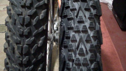

krazymouse Опубликовано 18 мая, 2016 Автор Поделиться Опубликовано 18 мая, 2016 на фоне этого мишлен вилдрейсер выглядит просто обворожительно: покрышке на фото на момент фото ~14 тыс ;) Цитата Ссылка на комментарий Поделиться на другие сайты Поделиться
Bepx Опубликовано 18 мая, 2016 Поделиться Опубликовано 18 мая, 2016 (изменено) кратенько о Vee Flying V Black, 29", 2.35" [sAM_0749.jpg] вес соответствует заявленному (745 грамм) покра жестковата в области протектора, походу, какая-то защита есть. ощущается вполне на свои 120 TPI-борта плотные. ширина 58 мм, все таки она маломерочка- мишлен 2,25" дает 56 мм на том же ободе. бескамерно обулась с первой попытки, но сдувается быстро, нужен герметик. руками надел раза с третьего, первые разы без монтажек не получалось. за свои деньги-щитаю отличная резина для бездорожья. как она катит-проверю чуть позже. Какова в эксплуатации? И что за конти стоит за мичелином? Изменено 18 мая, 2016 пользователем Bepx Цитата Ссылка на комментарий Поделиться на другие сайты Поделиться
SancheZ911 Опубликовано 18 мая, 2016 Поделиться Опубликовано 18 мая, 2016 на фоне этого мишлен вилдрейсер выглядит просто обворожительно: покрышке на фото на момент фото ~14 тыс ;) Это какого года вилдрасер с таким рисунком? Ныне они другой протектор имеют. Также имею уайлдрейсер 13 года, в версии алтимейт эдвансд, хорошая, легкая покрышка, но сцуко изнашивается быстро и как следствие низкого веса - неплохо колется.Накатал на ней около 3000 км, уже выглядит уставшей, думаю ещё 1000 и пора ей на списание. Цитата Ссылка на комментарий Поделиться на другие сайты Поделиться
