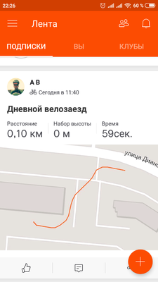

spaceman Опубликовано 2 июня, 2019 Поделиться Опубликовано 2 июня, 2019 Уже голову себе поломал об эту Страву. Никак не хочет писать треки.И пишет некорректно. Трек начинает писаться, потом запись останавливается. Уже перебрал всякие режимы энергосбережения; всякие режимы местоопределения. Всё одно и тоже. Телефон Redmi 5A. Цитата Ссылка на комментарий Поделиться на другие сайты Поделиться

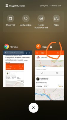

Alexey Опубликовано 2 июня, 2019 Поделиться Опубликовано 2 июня, 2019 Замок пробовали? Цитата Ссылка на комментарий Поделиться на другие сайты Поделиться
spaceman Опубликовано 2 июня, 2019 Поделиться Опубликовано 2 июня, 2019 Нет. Что за функция, как активируется? Цитата Ссылка на комментарий Поделиться на другие сайты Поделиться
Retvizan Опубликовано 2 июня, 2019 Поделиться Опубликовано 2 июня, 2019 1 час назад, spaceman сказал: Телефон Redmi 5A У меня тоже Redmi 5A. Тоже была такая хрень. Заходишь в настройки/все приложения и Strave в контроле активности ставишь "нет ограничений". Стала писать даже в энергосберегающем режиме. 1 Цитата Ссылка на комментарий Поделиться на другие сайты Поделиться
sss Опубликовано 2 июня, 2019 Поделиться Опубликовано 2 июня, 2019 именно по этой причине купил велокомп и нет проблем. служит уже какой год и ни единого разрыва! 1 Цитата Ссылка на комментарий Поделиться на другие сайты Поделиться
Alexey Опубликовано 3 июня, 2019 Поделиться Опубликовано 3 июня, 2019 10 часов назад, spaceman сказал: Нет. Что за функция, как активируется? запускаешь страву, нажимаешь на телефоне кнопку 3 полоски (слева внизу которая показывает список запущенных приложений), нажимаешь и удерживаешь страву, всплывают значки.. нажимаешь замочек. Приложения с замком не будут выгружаться из памяти. 2 Цитата Ссылка на комментарий Поделиться на другие сайты Поделиться
Alexey Опубликовано 3 июня, 2019 Поделиться Опубликовано 3 июня, 2019 (изменено) Была такая-же проблема со стравой, разрешил автоматический запуск приложения, работу в фоне, "замочек" , контроль активности поставил без ограничений, возможно что-то сделал избыточно, но заработала страва и я закончил эксперимент. Посмотрите ролик, может еще какие настройки у себя проверите Изменено 3 июня, 2019 пользователем Alexey Цитата Ссылка на комментарий Поделиться на другие сайты Поделиться
Retvizan Опубликовано 3 июня, 2019 Поделиться Опубликовано 3 июня, 2019 7 часов назад, Alexey сказал: разрешил автоматический запуск приложения Думаю это лишнее. Будет когда надо и не надо висеть в процессах. Цитата Ссылка на комментарий Поделиться на другие сайты Поделиться
spaceman Опубликовано 3 июня, 2019 Поделиться Опубликовано 3 июня, 2019 Вроде, помогло. Запись идёт. Спасибо за советы. Цитата Ссылка на комментарий Поделиться на другие сайты Поделиться
