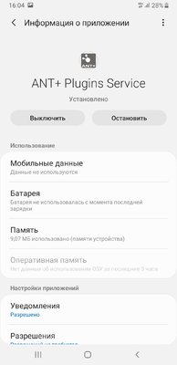

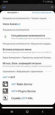

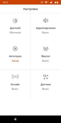

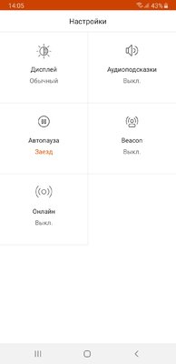

Estet Опубликовано 10 сентября, 2019 Поделиться Опубликовано 10 сентября, 2019 (изменено) Друзья, кто-нибудь может помочь в следующем вопросе. Телефон самсунг а6+ , страва (бесплатная) не видит датчиков, точнее вообще не имеет такой категории. С телефоном и датчиком всё в порядке (в рантастике работает нормально).Версия стравы последняя. В чём проблема?) 1фото: на моем телефоне 2 фото: по идее как должно быть (у другого человека, версия тоже бесплатная) Изменено 10 сентября, 2019 пользователем ЖеньШень Цитата Ссылка на комментарий Поделиться на другие сайты Поделиться
tild Опубликовано 10 сентября, 2019 Поделиться Опубликовано 10 сентября, 2019 Страва вроде показывает только АНТ+ датчики... Если в прошивке телефона нет драйверов, то похоже пункта в меню нету... Цитата Ссылка на комментарий Поделиться на другие сайты Поделиться
ivanzoid Опубликовано 10 сентября, 2019 Поделиться Опубликовано 10 сентября, 2019 Похоже они совсем выпиливают поддержку BT/ANT+ сенсоров из телефонного приложения: https://support.strava.com/hc/en-us/articles/360032979131-Removing-Direct-Sensor-Pairing-from-the-Strava-Mobile-App У тех, кто пользовался сенсорами до 28 августа, они будут продолжать работать, у остальных нет. Цитата Ссылка на комментарий Поделиться на другие сайты Поделиться
tild Опубликовано 10 сентября, 2019 Поделиться Опубликовано 10 сентября, 2019 Т.е. поддержка стравы предлагает использовать для записи другое приложение, а в самой страве только смотреть результат?!? А не боятся, что это отпугнет часть премиумных пользователей, которые платили только за функцию "видеть результаты сегментов в реальном времени"? Цитата Ссылка на комментарий Поделиться на другие сайты Поделиться
Estet Опубликовано 10 сентября, 2019 Поделиться Опубликовано 10 сентября, 2019 (изменено) 54 минуты назад, tild сказал: Страва вроде показывает только АНТ+ датчики... Если в прошивке телефона нет драйверов, то похоже пункта в меню нету... Телефон поддерживает ANT+. Пульсометр поддерживает и ант, и смарт блютус. Изменено 10 сентября, 2019 пользователем ЖеньШень Цитата Ссылка на комментарий Поделиться на другие сайты Поделиться
colorex Опубликовано 10 сентября, 2019 Поделиться Опубликовано 10 сентября, 2019 1 час назад, tild сказал: Страва вроде показывает только АНТ+ датчики... Если в прошивке телефона нет драйверов, то похоже пункта в меню нету... Это не верно. При открытии этого пункта просит включить блютуз. Если неуспел зарегистрировать датчики до конца августа то все. Новые не регистрирует. Старые работают 42 минуты назад, tild сказал: Т.е. поддержка стравы предлагает использовать для записи другое приложение, а в самой страве только смотреть результат?!? А не боятся, что это отпугнет часть премиумных пользователей, которые платили только за функцию "видеть результаты сегментов в реальном времени"? Обычный выстрел в ногу. Толчковую ногу. Цитата Ссылка на комментарий Поделиться на другие сайты Поделиться

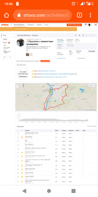

Оккамов Опубликовано 19 сентября, 2019 Поделиться Опубликовано 19 сентября, 2019 (изменено) Ребят, какого фигового дерева кто-то жалуется на мою сегодняшнюю тренировку???? Для я взял три царя горы, да по ветру, но без поддержки авто! Всё честно! Вчера я уже катал этим маршрутом и занял на тех же участках 4-е места. Решил улучшить результат сегодня, что и сделал. Изменено 19 сентября, 2019 пользователем Оккамов 1 Цитата Ссылка на комментарий Поделиться на другие сайты Поделиться
FAZer Опубликовано 19 сентября, 2019 Автор Поделиться Опубликовано 19 сентября, 2019 2 минуты назад, Оккамов сказал: Ребят, какого фигового дерева кто-то жалуется на мою сегодняшнюю тренировку???? Для я взял три царя горы, да по ветру, но без поддержки авто! Всё честно! Куи продест как грится https://www.strava.com/athletes/14355661 Цитата Ссылка на комментарий Поделиться на другие сайты Поделиться
Оккамов Опубликовано 19 сентября, 2019 Поделиться Опубликовано 19 сентября, 2019 1 минуту назад, FAZer сказал: Куи продест как грится https://www.strava.com/athletes/14355661 Ну чел поехал и смог быстрее, и...? Это его что ли жалоба? Цитата Ссылка на комментарий Поделиться на другие сайты Поделиться
