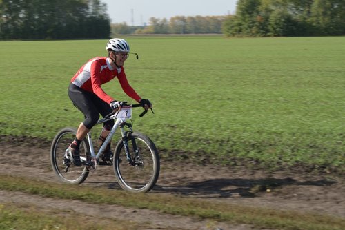

Енотовод Опубликовано 15 июня, 2020 Автор Поделиться Опубликовано 15 июня, 2020 23 минуты назад, DeCru сказал: А по какой из этих цифр ты определил что рама форварда дальше от современного кк чем кортина и грейд? Ты прав, вывод ошибочный. Сначала я закосячил, решив, что у заваленной рулевой значение угла должно быть больше, а это очевидно не так. В остальном - сравнивал отношения stack и reach, stack и ЕТТ разных моделей в размерах L или 58, вывод вроде бы подтверждался, но сейчас пытаюсь повторить - и вижу обратное. В общем, сам себя запутал. Пост поправил, чтобы никого не дезинформировать. Цитата Ссылка на комментарий Поделиться на другие сайты Поделиться

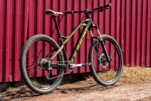

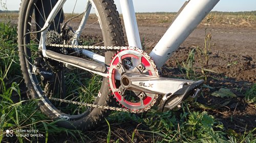

Енотовод Опубликовано 3 сентября, 2020 Автор Поделиться Опубликовано 3 сентября, 2020 Обновил начальный пост. Кайфовый, но надоевший синглспид превратился в куда более кайфовый монстеркросс! Из группы Apex1 HRD наибольшее впечатление производят ручки в комплекте с тормозами. Наверное, неудивительно - они стоят больше, чем все остальные детали трансмиссии вместе взятые. Удобная форма, приятные ощущения от нажатия, лепесток DoubleTap клёвый на ощупь, с хорошей обратной связью. Тормоза аккуратные и гораздо меньше обычных мтбшных, не такие мощные, как была Formula, но все потребности перекрывают. Цепь PCX1 - любопытнейшая штука. SRAM позиционирует её как специализированную цепь для 1x трансмиссий. Видимо, поэтому цепь очень гибкая - если взять её за концы плашмя и поднять, она изогнётся на все 180°! Большая кассета (11-13-15-17-19-22-25-28-32-36-42) в целом понравилась, хотя она довольно тяжелая и кондовая. Не понимаю, как люди ездят на таких с передней звездой 36Т и ниже по Омску и области. Пока не поменял звезду с 36Т на 42Т, долго ехать по асфальту было так себе - 11 скоростей сводились к двум, 36-11 и 36-13. Со звездой 42Т рабочий диапазон сместился ближе к центру кассеты(15-17-19), где перепады передаточных более удобные. А вот переключатель меня не сильно обрадовал. Производит впечатление одноразового. Пластмассовый мир победил, или просто я зажрался? Кстати, симпатичная звезда Fouriers 40Т потерялась на почте, не стал ждать конца сезона и купил у Антонио китайскую 42Т. Китайская графика была ну слишком вырвиглазная, решил вопрос с помощью шкурки. 4 Цитата Ссылка на комментарий Поделиться на другие сайты Поделиться

Енотовод Опубликовано 3 сентября, 2020 Автор Поделиться Опубликовано 3 сентября, 2020 На монстеркроссе стало веселее и удобнее на грунтах, по асфальту тоже идëт довольно хорошо. По сравнению с шоссером - крейсерская скорость чуть ниже, смазанная реакция на резкое ускорение, но выше стабильность. Самое классное - еще никогда я не чувствовал такой уверенности при движении по городу. Рельсы, узкие ливнëвки, ямы, песочек на повороте - всë это на монстеркроссе можно смело игнорировать. Тормозной путь меньше раза в три. Можно съехать с ПЧ и не чувствовать себя как корова на льду. Да, бреветы тоже норм катать, если дорога не для шоссера. Но на хорошей трассе шоссер безоговорочно выигрывает по всем пунктам. 1 3 Цитата Ссылка на комментарий Поделиться на другие сайты Поделиться

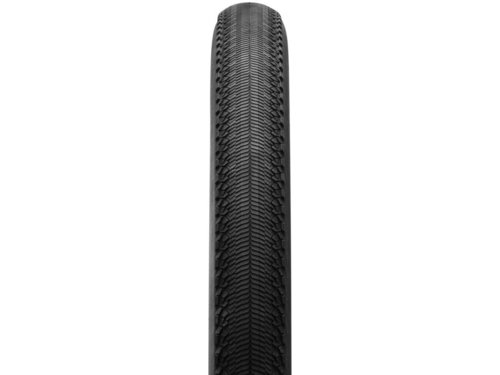

DeCru Опубликовано 3 сентября, 2020 Поделиться Опубликовано 3 сентября, 2020 (изменено) А почему ты не поставишь на заднее резину полысее типо тандерт берта, будет еще ощутимее быстрее, один фиг это лясик для езды прямо Изменено 3 сентября, 2020 пользователем DeCru 1 Цитата Ссылка на комментарий Поделиться на другие сайты Поделиться
Енотовод Опубликовано 3 сентября, 2020 Автор Поделиться Опубликовано 3 сентября, 2020 4 минуты назад, DeCru сказал: А почему ты не поставишь на заднее резину полысее типо тандерт берта, будет еще ощутимее быстрее, один фиг это лясик для езды прямо Про тб думал совсем недавно, подумаю еще. Вообще я уже писал, что лысее не ставлю, потому что кросс кантри ездить не умею, а хкинги прощают ошибки. Хотя этим летом гораздо увереннее себя чувствую на грунтах. Цитата Ссылка на комментарий Поделиться на другие сайты Поделиться
DeCru Опубликовано 3 сентября, 2020 Поделиться Опубликовано 3 сентября, 2020 Ну смари, у берта достаточно адекватный боковой шип для плоского, так что если ты не катаешь вертикальные съезжалки с песчаных дюн, и не катаешь адовые пыльные вертикальные торчки, где у него вообще нет сцепления, то его тебе стоит повнимательнее на него посмотреть, ибо центр у него идеален для плотных грунтов и асфальта. У меня на паре рокетронов средняя на 5кмч ниже чем на рейсрее и тандере, там канеш не только в покрах дело, но пару кмч покра точно подкинет. По ощущениям от поворотов, если перед адекватно зубастый, то вообще никаких проблем не будет, я бы даже сказал будет лучше, потому что если ты совсем резко будешь закидываться в поворот, то заднее начнет подсносить раньше, и ты это почувствуешь, сделаешь перекорекцию и не ляжешь от сноса переднего :) Ну а поскольку у тебя вел ну прям совсем для езды прямо, а не для поворотов, то я бы вообще не раздумывал. Однако, если ты любитель тормозить в основном задним тормозом то сразу нет, эта покра сразу мимо, при блокировках оно станет сликом чуть медленнее чем сразу, даже несмотря на жесткий компаунд. Цитата Ссылка на комментарий Поделиться на другие сайты Поделиться
FAZer Опубликовано 3 сентября, 2020 Поделиться Опубликовано 3 сентября, 2020 Эх, если бы в 26" были G-one allround! Цитата Ссылка на комментарий Поделиться на другие сайты Поделиться
DeCru Опубликовано 3 сентября, 2020 Поделиться Опубликовано 3 сентября, 2020 11 минут назад, FAZer сказал: Эх, если бы в 26" были G-one allround! Да в 2017 уже на 26 адекватного ничего не было) А нынче и подавно) Зато они подвезли G-one speed в 29x2.35, вот это жара)))) Цитата Ссылка на комментарий Поделиться на другие сайты Поделиться
krazymouse Опубликовано 3 сентября, 2020 Поделиться Опубликовано 3 сентября, 2020 на зад отлично зашла конти спидкинг. если в указанные Саней условия не лазить, то вполне ага. хотя, осеннюю мокрую подгородку вывезла норм. на износ неплоха очень. 1 Цитата Ссылка на комментарий Поделиться на другие сайты Поделиться
FAZer Опубликовано 3 сентября, 2020 Поделиться Опубликовано 3 сентября, 2020 19 минут назад, krazymouse сказал: на зад отлично зашла конти спидкинг. Но если на торможении зад начнет обгонять перед - не удивляйся Цитата Ссылка на комментарий Поделиться на другие сайты Поделиться
krazymouse Опубликовано 3 сентября, 2020 Поделиться Опубликовано 3 сентября, 2020 46 минут назад, FAZer сказал: Но если на торможении зад начнет обгонять перед - не удивляйся на твердом все окнорм. мокрый асфальт, грязь, песок-понятное дело, не стихия слика в принципе. Цитата Ссылка на комментарий Поделиться на другие сайты Поделиться
DeCru Опубликовано 4 сентября, 2020 Поделиться Опубликовано 4 сентября, 2020 14 часов назад, FAZer сказал: Но если на торможении зад начнет обгонять перед - не удивляйся а зачем так резко тормозить? ? Цитата Ссылка на комментарий Поделиться на другие сайты Поделиться
