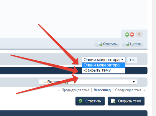

zloyboo Опубликовано 24 августа, 2017 Поделиться Опубликовано 24 августа, 2017 тему можно и нужно закрывать самому. Опции модератора снизу справа смотри 2 Цитата Ссылка на комментарий Поделиться на другие сайты Поделиться
krazymouse Опубликовано 24 августа, 2017 Поделиться Опубликовано 24 августа, 2017 1 Цитата Ссылка на комментарий Поделиться на другие сайты Поделиться
