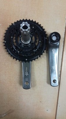

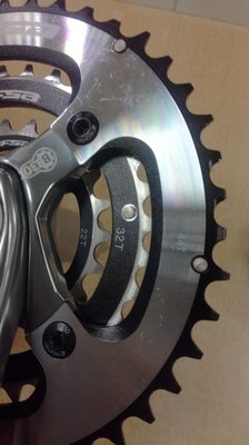

skoba Опубликовано 2 июня, 2018 Поделиться Опубликовано 2 июня, 2018 Доброго времени суток, посоветуйте ведущие звёзды на замену из комплекта FSA AFTERBURNER 170ММ, BB30, 22/32/44T что на фото. Хотел купить такие же но нашел только в Иркутске в Триалспорте в комплекте с шатунами, (фото от-туда) за 10000 р. Вел 9ск на sram X0 цепь и кассета sram 970. Хочется без ущерба для качества и то что можно быстро получить в Омске. Пожалуйста срочно! Ссылка на комментарий Поделиться на другие сайты Поделиться

U-man Опубликовано 2 июня, 2018 Поделиться Опубликовано 2 июня, 2018 а что с этими не так? Ссылка на комментарий Поделиться на другие сайты Поделиться

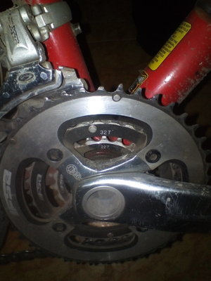

skoba Опубликовано 2 июня, 2018 Автор Поделиться Опубликовано 2 июня, 2018 Вот состояние нынешних Ссылка на комментарий Поделиться на другие сайты Поделиться

U-man Опубликовано 2 июня, 2018 Поделиться Опубликовано 2 июня, 2018 млин, количество лап и бцд из года в год то меняются оказывается. померь у себя бцд. Ссылка на комментарий Поделиться на другие сайты Поделиться
krazymouse Опубликовано 2 июня, 2018 Поделиться Опубликовано 2 июня, 2018 (изменено) 11 минут назад, skoba сказал: Да я знаю что древние, но отлично и долго работали. Денег не то чтобы жалко, зачем платить за шатуны которые не нужны. Кроме FSA ничего не пробовал, поэтому спрашиваю совета здесь нестандартный BCD - это геморрой и его размер будет увеличиваться с каждым годом, соразмерно уменьшая шансы найти новые звезды под имеющуюся систему. и продать имеющуюся систему тоже-ее и сейчас слить не особо просто будет. так что я солидарен с Кириллом- если BCD нестандартен - меняйте систему. Изменено 2 июня, 2018 пользователем krazymouse Ссылка на комментарий Поделиться на другие сайты Поделиться

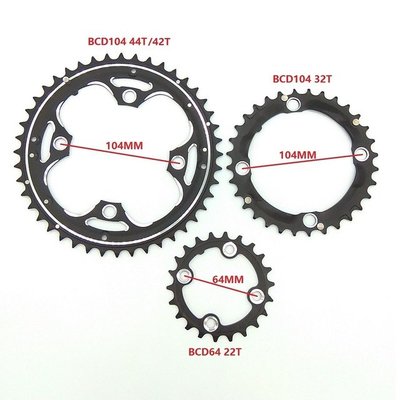

skoba Опубликовано 2 июня, 2018 Автор Поделиться Опубликовано 2 июня, 2018 BCD104 Ссылка на комментарий Поделиться на другие сайты Поделиться

krazymouse Опубликовано 2 июня, 2018 Поделиться Опубликовано 2 июня, 2018 (изменено) 47 минут назад, skoba сказал: Там 10 скор. У меня 9. Скажете нет разницы? разницы нет. если BCD 104, то имеет смысл искать звезды по распродажам, потому что чот 2500(бегло на чайнике глянул) за комплект это вообще бесчеловечно. либо подумать про NW. системы нормальные от 5к. ппц аще ценники... Изменено 2 июня, 2018 пользователем krazymouse Ссылка на комментарий Поделиться на другие сайты Поделиться
zloyboo Опубликовано 2 июня, 2018 Поделиться Опубликовано 2 июня, 2018 на али кстати по отдельности есть все звезды как алю так и сталь . Главное пацанам не говорить откуда они, а то нипоймут Ссылка на комментарий Поделиться на другие сайты Поделиться
