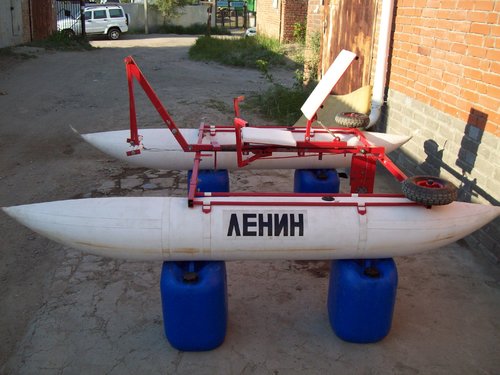

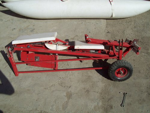

Posrednik001 Опубликовано 4 августа, 2018 Поделиться Опубликовано 4 августа, 2018 (изменено) Всем привет! Пару лет назад я разработал и изготовил велокатамаран спортивно-туристического класса, который, по моей задумке, должен был стать альтернативой классическому велосипеду. Изначальная идея была следующая: велосипед это конечно хорошо, но если смотреть на жизнь реально, ездить на нём в городе особо то и негде, то ли дело река .... там и воздух свежий и вообще там гораздо интереснее чем на асфальте. Работа от чертежа до реального прототипа была выполнена за полтора месяца, в изначальном варианте на катамаране даже было "переключение скоростей" позволяющее менять обороты винта, но потом от этой идеи я отказался, сделав модель односкоростной. Конструкция катамарана подразумевает его быструю разборку и сборку на берегу водоёма. Типа приехал на автомобиле на парковку возле городского пляжа, вытащил собранный катамаран из багажника, спустил его на берег, собрал за 10 минут и поплыл кататься по реке. По планам было запустить подобные катамараны в серию, но необходимость их дорогостоящей сертификации при массовом производстве и моё врождённое чувство перфекционизма заставили меня отказаться от этой идеи. 2 года катамаран валялся у меня в гараже, а в этом сезоне, я решил его всё таки достать из сырого погреба и немного на нём покататься. Покатался и подумал, а может всё таки зря я не запустил его в серию? Собственно здесь я и подхожу к сути моего предложения. У меня вообще весьма повышенное чувство критичности к собственным поделкам и хотелось бы сравнить его с мнением "независимых экспертов". Катамаран стоит на воде и на нём можно кататься. Условие одно, после покатушек нужно будет записать видео, в котором высказать своё мнение об изделии в целом, его характеристиках и том, что именно в нём вам понравилось, а что нет. Катамаран запаркован в затоне "Школы гребли" не далеко от Арены-Омск. На тест драйв можно будет приехать как на велосипеде, так и на автомобиле (территория охраняемая). Время встречи оговорим отдельно, но это будет всегда вторая половина дня, в интервале с 14-21 часа. На этом собственно и всё. Возникнут вопросы - задавайте. Как тут втыкать видео в сообщения я не знаю, поэтому ролик с катамараном на ходу нужно будет смотреть на ютубе - https://youtu.be/X5rDQIcA9Gc Изменено 4 августа, 2018 пользователем Posrednik001 6 Цитата Ссылка на комментарий Поделиться на другие сайты Поделиться

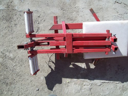

Posrednik001 Опубликовано 5 августа, 2018 Автор Поделиться Опубликовано 5 августа, 2018 (изменено) На ютубе человек задал вопрос по размерам изделия. Отвечу пожалуй здесь. В собранном транспортном положении катамаран имеет размеры 350х350х1200мм. Вес примерно 25 кг (не взвешивал если честно), но в данном случае, конструкция делалась не для личного пользования, а для прокатов. Поэтому там избыточная металлоёмкость. Реально понизить вес конструкции килограммов до 18. Если делать комбинированную раму (ФСФ фанера + металл) вес конструкции можно понизить ещё сильнее. Для удобства транспортировки катамарана в сложенном положении имеются колёса. В собранном положении катамаран имеет размеры 2450х1500х600мм. За счёт низкого центра тяжести и большого разнесения осей поплавков, катамаран ОЧЕНЬ устойчив на воде. Изменено 5 августа, 2018 пользователем Posrednik001 Цитата Ссылка на комментарий Поделиться на другие сайты Поделиться

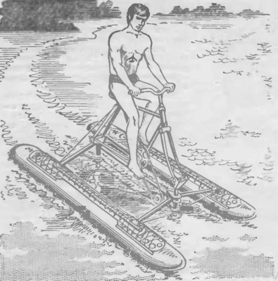

RAUL Опубликовано 5 августа, 2018 Поделиться Опубликовано 5 августа, 2018 Велокатамаран вот или вот. Привёз на велосипеде, надул баллоны, поставил сверху вел и поплыл! В Моделисте-конструкторе (журнал из СССР) десятки моделей с чертежами. А это просто катамаран. Цитата Ссылка на комментарий Поделиться на другие сайты Поделиться

U-man Опубликовано 6 августа, 2018 Поделиться Опубликовано 6 августа, 2018 Шикарное плавсредство! Молодес! С удовольствием бы прокатился и порассмаиривал хитрый винт, но другрй конец города... Какие дистанции удавалось покрывать и какой вес перевозить? Или настолько боевых испытаний ещё не проводилось? Цитата Ссылка на комментарий Поделиться на другие сайты Поделиться
Posrednik001 Опубликовано 6 августа, 2018 Автор Поделиться Опубликовано 6 августа, 2018 В основном все прогулки проходили вокруг точки базирования. Типа сплавать до Зелёного острова и вернуться на лодочную, или на ту же Лампочку. Дальних заплывов было всего 2: Ачаирский монастырь - Омск, Омск - Чернолучье. Но во второй раз у меня в районе Красной горки лопнул трос привода, а взять с собою запасной я не сообразил. Поэтому заплыв был в некотором роде сорван. Цитата Ссылка на комментарий Поделиться на другие сайты Поделиться

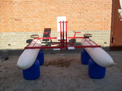

Андрей СВ Опубликовано 6 августа, 2018 Поделиться Опубликовано 6 августа, 2018 может в качестве привлечения народа устроить выезд? типа в такой то день будет на озере Чередовом. а то когда в любой день, срабатывает эффект завтрашнего дня. сегодня не поеду поеду завтра. а на завтра снова перенес. конструкция выглядит как-то не эстетично. может добавить какихнибудь обтекателей или защиты от брызг и тому подобного или тент от солнца. типа и красоты и комфорта добавит. а как насчет сидения - выглядит как-то не удобным? А баллоны надувные? 1 Цитата Ссылка на комментарий Поделиться на другие сайты Поделиться
Posrednik001 Опубликовано 6 августа, 2018 Автор Поделиться Опубликовано 6 августа, 2018 Эм, я даже не знаю что вам сказать. Если кто-то захочет прокатиться - прокатится. Я даже оторвусь от своих дел и уделю тестеру пару часов своего времени, хотя потраченного времени мне будет жалко. Так-то мне это вообще всё не особо то и нужно, просто решил так сказать сделать хорошее дело, повеселить народ. Если народу это не нужно, значит не нужно))) По поводу красоты и комфорта. Во первых это прототип, тупо покрашенный кисточкой, во вторых зачем ему навес и защита от брызг????? Навес это лишняя парусность, брызг там нет. Так что там всё сделано как нужно. Цитата Ссылка на комментарий Поделиться на другие сайты Поделиться

Иван34 Опубликовано 7 августа, 2018 Поделиться Опубликовано 7 августа, 2018 Можно ли катамаран поставить на подводные крылья? Цитата Ссылка на комментарий Поделиться на другие сайты Поделиться
Posrednik001 Опубликовано 7 августа, 2018 Автор Поделиться Опубликовано 7 августа, 2018 8 минут назад, Uno-S сказал: Можно ли катамаран поставить на подводные крылья? А смысл? Я конечно тоже видел видосы с подобными катамаранами, но там во первых у спортсменов ноги как у коней, а во вторых они это шоу устраивают только на коротких дистанциях. Обычный человек даже в принципе не сможет поднять плавсредство в подобное глиссирование со своими 120 ваттами энергии. 1 Цитата Ссылка на комментарий Поделиться на другие сайты Поделиться
