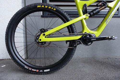

C коробками (или всякими там воронами) - делают повсеместно
Image result for pinion full suspension

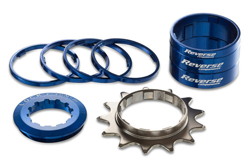

я покупал себе такой сингл кит - Point, на бк его уже почему то нет:
но в процессе эксплуатации, Денис менял задние звезды из старой 8ск кассеты, ну и спейсеры с неё же делал
сейчас по-моему стоит соотношение 38-20 или 38-18

а еще надо широкую звездочку типо такой, ибо узкая на барабане шлицы уничтожит
reverse_single_speed_kit_13t_dark_blue_1
