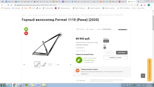

Итак - приобрёл я раму, под будущий гоночный вел.
1.thumb.jpg.6f119f745db3303fcf25d0d5a3277139.jpg4.thumb.jpg.20501fc9fb5d314696aa2e5a0001330a.jpg

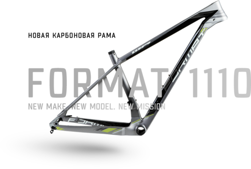

1. Рама Format карбон 29"в размере " L ",Boost,под ось 12мм,внутренняя прокладка тросов,под каретку пресс фит.Что ещё?Спрашивайте!
Вес 1300 гр - как сказал представитель Format "Тяжёленькая,но хотели сделать понадёжнее".

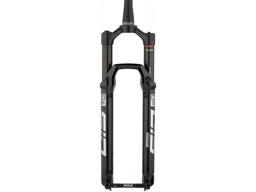

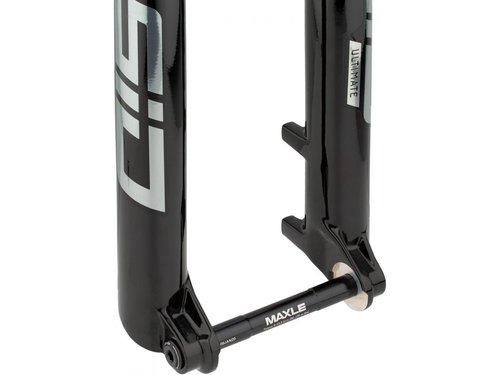

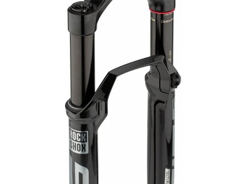

10. Вилка  RockShox SID ULTIMATE 120мм ,Boost  Вес 1495 гр. без оси (ось 37гр)

честно говоря чугун:( очень обидно за такой вес. рамы scott scale 900й серии весят меньше килограмма

Вилка RockShox Reba 100 мм,Boost ,либо RockShox SID
а блокировка будет? запасную/тренировочную жесткую вилку планируешь?

Блокировка обязательно - манетка на руле.
Про 2-ю вилку не понял???Зачем???Зимой я на другом веле треню.

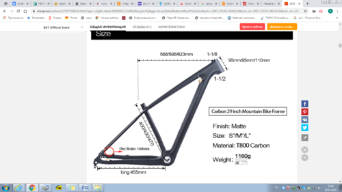

Ну и рама печаль, тяжеленная, короткая и перья полкилометра.

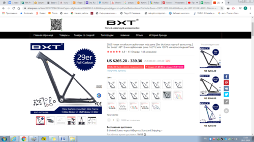

дешевле китайкарбона вышла или нет?

Сарма (и все остальные) - надо сделать перья покороче, колёса не влазят.... погнём трубу. Ага 425! как у старых добрых 26"

2. Интересно, вообще рама была достаточно дорогая, по крайней мере год назад, когда ее Новая Атлетика рекламировала. Как она по качеству, на предмет дефектов или сколов лака, сама доставка оригинальна-в деревянном ящике, формат вроде заявлял, то это их собственная разработка и производство, ни как предыдущие рамы перекрашенные с АЭ.

Рама конечно очень дорого/богато!

А в принципе откуда вес то взялся? Я посмотрел на официальном сайте указывают 1250 гр., Для размера М. То есть L должна весить больше от силы на 50 гр. Может ошибка или сам завесил.

FAZer -Колёса куплены и ,я думаю, Формат не может стоить дешевле ноунейм китайкарбона,всё-таки вроде бренд).
Подвес стоит гораздо дороже - новый, Б\У может быть и столько-же.

Focus Рама обошлась Дешевле!!!Это официальная цена на сайте.И другие запчасти по скидкам старался урвать.Например колёса за 10к,хотя на БК они 15к стоили.
Видос Гонзо смотрел,там половина по бюджету.Особенно вилка.И ещё он про палки говорил,что у некоторых ломается,у некоторых нет,как я и сказал выше - лотерея.
Mask - Насчёт веса ошибся немного))) 1300гр!!! Взвешивали в Новой Атлетике.
Цитата "Вес 1,3 кг с задней осью и креплением переднего переклюка."
