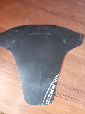

Danko Опубликовано 19 марта, 2021 Поделиться Опубликовано 19 марта, 2021 (изменено) 7 минут назад, VeloMik сказал: Конечно - повешу гофру))) А если серьёзно, то миникрыла думаю хватит. Могу продать такоеhttps://www.bike24.com/p2100448.html?menu=1000,5,160 Изменено 19 марта, 2021 пользователем Danko Цитата Ссылка на комментарий Поделиться на другие сайты Поделиться

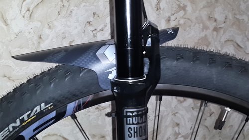

VeloMik Опубликовано 19 марта, 2021 Автор Поделиться Опубликовано 19 марта, 2021 (изменено) 5 минут назад, Danko сказал: Могу продать такоеhttps://www.bike24.com/p2100448.html?menu=1000,5,160 Спасибо,но уже стоит крыло! Китайцы отправили бонусом с карбоседлом. Изменено 19 марта, 2021 пользователем VeloMik Цитата Ссылка на комментарий Поделиться на другие сайты Поделиться

Mask Опубликовано 19 марта, 2021 Поделиться Опубликовано 19 марта, 2021 24 минуты назад, VeloMik сказал: А, что за пятна и полоса на ноге? Цитата Ссылка на комментарий Поделиться на другие сайты Поделиться

VeloMik Опубликовано 19 марта, 2021 Автор Поделиться Опубликовано 19 марта, 2021 41 минуту назад, Mask сказал: А, что за пятна и полоса на ноге? Пятна это масляные разводы, а полоса возникает когда пыльник масло собирает (или пыль-грязь) - ни разу не видел такого? Цитата Ссылка на комментарий Поделиться на другие сайты Поделиться
Mask Опубликовано 19 марта, 2021 Поделиться Опубликовано 19 марта, 2021 (изменено) 10 минут назад, VeloMik сказал: Пятна это масляные разводы, а полоса возникает когда пыльник масло собирает (или пыль-грязь) - ни разу не видел такого? Я тоже подумал, что царапина маловероятна. Протри ноги насухо, почисти верх от пыли и по нажимай, пару тройку раз, масляного кольца (видимого) быть не должно, если оно появиться вновь, то что то не так с пыльником/сальником. Изменено 19 марта, 2021 пользователем Mask Цитата Ссылка на комментарий Поделиться на другие сайты Поделиться
VeloMik Опубликовано 19 марта, 2021 Автор Поделиться Опубликовано 19 марта, 2021 2 минуты назад, Mask сказал: Я тоже подумал, что царапина маловероятна. Протри ноги насухо, почисти верх от пыли и по нажимай, пару тройку раз, масляного кольца (видимого) быть не должно, если оно появиться вновь, то что то не так с пыльником/сальником. Просто вилка свежесобрана с маслом + поролонки пропитанные - вот ноги и в масле. Как мне кажется они и должны быть немного в масле - ведь именно для этого заливается масло в штаны. Цитата Ссылка на комментарий Поделиться на другие сайты Поделиться
Mask Опубликовано 19 марта, 2021 Поделиться Опубликовано 19 марта, 2021 3 минуты назад, VeloMik сказал: Просто вилка свежесобрана с маслом + поролонки пропитанные - вот ноги и в масле. Как мне кажется они и должны быть немного в масле - ведь именно для этого заливается масло в штаны. Я когда вилку новую (неважно новая или нет) обслужил и смазал, пропитал маслом все что надо - при первых нажатиях что то типа излишков должно проявится, затем больше никаких масляных колец быть не должно вообще, снаружи только чистые ноги, пленка должна быть невидима глазу и не ощутима на ощупь, вся смазка должна оставаться внутри, если пропускает то это очень плохо, понаблюдай за этим, на ноги летом быстро налипнет пыль и попадет внутрь. В твоей вилке идут пыльники/сальники другой версии, чем например у меня, они должны быть лучше, но все равно понаблюдай. Цитата Ссылка на комментарий Поделиться на другие сайты Поделиться
VeloMik Опубликовано 19 марта, 2021 Автор Поделиться Опубликовано 19 марта, 2021 1 час назад, Mask сказал: Я когда вилку новую (неважно новая или нет) обслужил и смазал, пропитал маслом все что надо - при первых нажатиях что то типа излишков должно проявится, затем больше никаких масляных колец быть не должно вообще, снаружи только чистые ноги, пленка должна быть невидима глазу и не ощутима на ощупь, вся смазка должна оставаться внутри, если пропускает то это очень плохо, понаблюдай за этим, на ноги летом быстро налипнет пыль и попадет внутрь. В твоей вилке идут пыльники/сальники другой версии, чем например у меня, они должны быть лучше, но все равно понаблюдай. Ок. Цитата Ссылка на комментарий Поделиться на другие сайты Поделиться

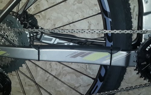

VeloMik Опубликовано 31 марта, 2021 Автор Поделиться Опубликовано 31 марта, 2021 Пришла защита с Али))) За рекордные 10 дней со дня заказа! На перо поставил - довольно гармонично) На трубу буду позже клеить. Надо же обезжирить её ещё да? Спасибо за наводку. 1 Цитата Ссылка на комментарий Поделиться на другие сайты Поделиться
DeCru Опубликовано 31 марта, 2021 Поделиться Опубликовано 31 марта, 2021 Надо было две брать) У меня вон снизу цепь чаще бьет по перу чем сверху) 1 Цитата Ссылка на комментарий Поделиться на другие сайты Поделиться

zloyboo Опубликовано 31 марта, 2021 Поделиться Опубликовано 31 марта, 2021 2 часа назад, VeloMik сказал: Пришла защита с Али))) За рекордные 10 дней со дня заказа! На перо поставил - довольно гармонично) На трубу буду позже клеить. Надо же обезжирить её ещё да? Спасибо за наводку. По моей ссылке? Как качество и надежность на твой взгляд? Цитата Ссылка на комментарий Поделиться на другие сайты Поделиться
VeloMik Опубликовано 31 марта, 2021 Автор Поделиться Опубликовано 31 марта, 2021 46 минут назад, zloyboo сказал: По моей ссылке? Как качество и надежность на твой взгляд? По твоей) Качество вполне приемлимо, резина наклеена на пластик сверху,выглядит довольно прилично. Цитата Ссылка на комментарий Поделиться на другие сайты Поделиться
VeloMik Опубликовано 31 марта, 2021 Автор Поделиться Опубликовано 31 марта, 2021 2 часа назад, Mask сказал: Ты решил проблему с задеванием (зашаркиванием) обувью пера? Я же ещё тогда написал,что шипы немного на обуви отрегулировал,чтобы параллельно ноги стояли ,могу ещё наклеить наклейку толстую (часть которой останется от обклейки нижней трубы). Цитата Ссылка на комментарий Поделиться на другие сайты Поделиться
