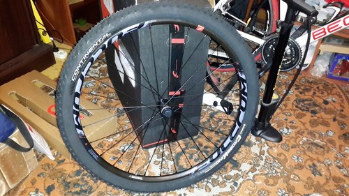

VeloMik Опубликовано 5 февраля, 2020 Автор Поделиться Опубликовано 5 февраля, 2020 (изменено) Во я лоханулся))) Взвешивал покрышки вместе с упаковкой ,думая что она ничего не весит... Этот "мусор" весил аж 75гр!!! В итоге покрыха 625гр! Покрышка оделась на обод голыми руками спокойно ,без монтажек! Накачал,она села сразу норм на место ,без щелчков. Изменено 5 февраля, 2020 пользователем VeloMik 1 1 Цитата Ссылка на комментарий Поделиться на другие сайты Поделиться

zloyboo Опубликовано 6 февраля, 2020 Поделиться Опубликовано 6 февраля, 2020 14 часов назад, VeloMik сказал: Покрышка оделась на обод голыми руками спокойно ,без монтажек! Накачал,она села сразу норм на место ,без щелчков. А она точно села как надо? Я свои на обычные обода ставил и то хлопала по два раза. Давление по 45psi качал Цитата Ссылка на комментарий Поделиться на другие сайты Поделиться

VeloMik Опубликовано 6 февраля, 2020 Автор Поделиться Опубликовано 6 февраля, 2020 (изменено) 1 час назад, zloyboo сказал: А она точно села как надо? Я свои на обычные обода ставил и то хлопала по два раза. Давление по 45psi качал Точно - смотрел по всему диаметру и качал 3,5 атм (50пси),что бы наверняка села на место) Изменено 6 февраля, 2020 пользователем VeloMik Цитата Ссылка на комментарий Поделиться на другие сайты Поделиться

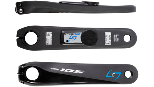

VeloMik Опубликовано 6 февраля, 2020 Автор Поделиться Опубликовано 6 февраля, 2020 (изменено) В плане на далёкое-светлое) будущее взять Пауэрметр. Например Stages Cycling Power Meter L - 105 R7000 стоит около 20к. на чайнике. Шатун правда не ХТ, а шоссейный 105,но думаю разницы большой не будет,главное чтоб длина была той-же и цвет подходил. Изменено 6 февраля, 2020 пользователем VeloMik Цитата Ссылка на комментарий Поделиться на другие сайты Поделиться
ivanzoid Опубликовано 6 февраля, 2020 Поделиться Опубликовано 6 февраля, 2020 6 минут назад, VeloMik сказал: Шатун правда не ХТ, а шоссейный 105,но думаю разницы большой не будет,главное чтоб длина была той-же и цвет подходил. А вот и нет! У шоссейных шатунов меньше q-factor обычно, может оказаться что он будет цеплять за перо. Я тож про такое думал) Цитата Ссылка на комментарий Поделиться на другие сайты Поделиться
VeloMik Опубликовано 6 февраля, 2020 Автор Поделиться Опубликовано 6 февраля, 2020 (изменено) 9 минут назад, ivanzoid сказал: А вот и нет! У шоссейных шатунов меньше q-factor обычно, может оказаться что он будет цеплять за перо. Я тож про такое думал) А если проставку замутить?)))Правда шатун будет сидеть уже не совсем плотно к каретке.Будет сидеть на валу немного не полностью. Наверное тогда не закрутится пластиковая гайка в шатуне. Тогда педали с мощемером брать.Правда видел только шоссейные. Изменено 6 февраля, 2020 пользователем VeloMik Цитата Ссылка на комментарий Поделиться на другие сайты Поделиться

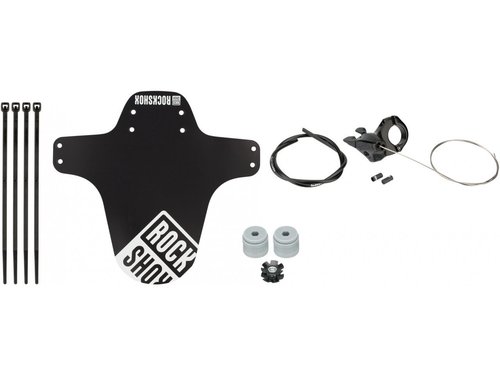

VeloMik Опубликовано 6 февраля, 2020 Автор Поделиться Опубликовано 6 февраля, 2020 (изменено) 21 минуту назад, ivanzoid сказал: Ну или не париться и ездить с манеткой) Во это по нашему))) Уже привык к ней,вроде не забываю на подьёмах включать,на спусках выключать. Вилка примерно такая: RockShox SID \ RLC \DebonAir\ Boost\ OneLoc Remote Читал ,что картридж RLC лучше RL и DebonAir лучше SoloAir как у меня сейчас в Ребе. Но есть варианты : Ультимейт,ВорлдКуп,и самый простой Селект Вот самый простой вариант этой вилки,с манеткой (+ хода на выбор 100 и 120мм) https://www.bike-components.de/en/RockShox/SID-Select-RL-DebonAir-Boost-OneLoc-Remote-51-Offset-29-Sus-Fork-p69619/ + они в комплект ещё и миникрыло добавили! Изменено 6 февраля, 2020 пользователем VeloMik Цитата Ссылка на комментарий Поделиться на другие сайты Поделиться
