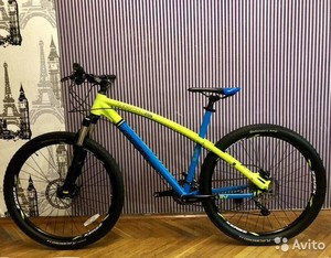

DeCru Опубликовано 15 августа, 2022 Поделиться Опубликовано 15 августа, 2022 про какой вел речь вообще, фотки в студию) Цитата Ссылка на комментарий Поделиться на другие сайты Поделиться
DeCru Опубликовано 15 августа, 2022 Поделиться Опубликовано 15 августа, 2022 я понимаю что все прогрессивные, но текстом и фотографиями общаться не?) тупо название вела и год, если комплит то даже гео и спеки не надо искать, это гуглится любым читающим эту тему за 2 секунды, этого более чем достаточно будет и гораздо быстрее чем смотреть видео Цитата Ссылка на комментарий Поделиться на другие сайты Поделиться
aaron Опубликовано 15 августа, 2022 Автор Поделиться Опубликовано 15 августа, 2022 16 минут назад, DeCru сказал: про какой вел речь вообще, фотки в студию) Цитата Ссылка на комментарий Поделиться на другие сайты Поделиться
aaron Опубликовано 15 августа, 2022 Автор Поделиться Опубликовано 15 августа, 2022 3 минуты назад, DeCru сказал: я понимаю что все прогрессивные, но текстом и фотографиями общаться не?) тупо название вела и год, если комплит то даже гео и спеки не надо искать, это гуглится любым читающим эту тему за 2 секунды, этого более чем достаточно будет и гораздо быстрее чем смотреть видео https://www.velostok.ru/gornyiy-velosiped-corratec-superbow-fun-275-2016 Цитата Ссылка на комментарий Поделиться на другие сайты Поделиться
aaron Опубликовано 15 августа, 2022 Автор Поделиться Опубликовано 15 августа, 2022 Правда год выпуска у меня 2018. Цитата Ссылка на комментарий Поделиться на другие сайты Поделиться
DeCru Опубликовано 15 августа, 2022 Поделиться Опубликовано 15 августа, 2022 (изменено) байк коротыш же, там из растянутого только перья и все ? наклон подседела 73 градуса, а не 74 как по классике, если ты не 180 ростом то даже не заметно тут просто в базе вынос около 90мм, если до руля далеко тянуться, поставь вынос покороче либо седло на рельсах двинь вперед и не парься Изменено 15 августа, 2022 пользователем DeCru Цитата Ссылка на комментарий Поделиться на другие сайты Поделиться
aaron Опубликовано 15 августа, 2022 Автор Поделиться Опубликовано 15 августа, 2022 4 минуты назад, DeCru сказал: байк коротыш же, там из растянутого только перья и все ? наклон подседела 73 градуса, а не 74 как по классике, если ты не 180 ростом то даже не заметно тут просто в базе вынос около 90мм, если до руля далеко тянуться, поставь вынос покороче либо седло на рельсах двинь вперед и не парься Да не особо меня это парило, седло на 1см. сдвинул, стало удобнее. Я так понимаю, либо руль низко расположен, либо особенности рамы. Пока сейчас искал ссылку, нашёл отзыв, написанный как под копирку с моего, или наоборот. Человек в итоге поменял руль, проблема решилась. Цитата Ссылка на комментарий Поделиться на другие сайты Поделиться
DeCru Опубликовано 15 августа, 2022 Поделиться Опубликовано 15 августа, 2022 2 минуты назад, aaron сказал: Да не особо меня это парило, седло на 1см. сдвинул, стало удобнее. Я так понимаю, либо руль низко расположен, либо особенности рамы. Пока сейчас искал ссылку, нашёл отзыв, написанный как под копирку с моего, или наоборот. Человек в итоге поменял руль, проблема решилась. сфотай свой сбоку может тебе просто вынос перевернуть и все, руль выше станет Цитата Ссылка на комментарий Поделиться на другие сайты Поделиться
aaron Опубликовано 15 августа, 2022 Автор Поделиться Опубликовано 15 августа, 2022 1 минуту назад, DeCru сказал: сфотай свой сбоку может тебе просто вынос перевернуть и все, руль выше станет Вынос с небольшим углом наклона вверх, градусов 6, переворотом проблему не решить, только менять вынос. Цитата Ссылка на комментарий Поделиться на другие сайты Поделиться
DeCru Опубликовано 15 августа, 2022 Поделиться Опубликовано 15 августа, 2022 26 минут назад, aaron сказал: Вынос с небольшим углом наклона вверх, градусов 6, переворотом проблему не решить, только менять вынос. ну поменять вынос всегда дешевле чем поменять руль, плюс все рули с подъемом будут широкие и дорогие)) ищи 60мм будет достойный универсальный вариант, плюс они недорогие 1 Цитата Ссылка на комментарий Поделиться на другие сайты Поделиться
