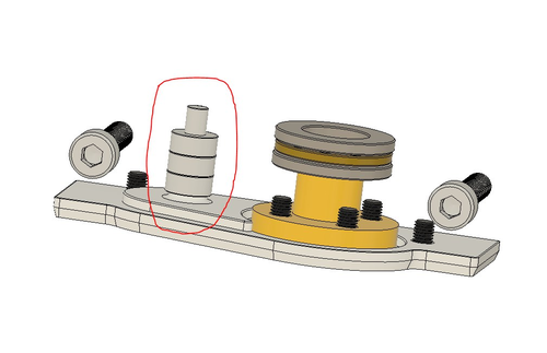

Alexander A. Опубликовано 18 февраля, 2021 Поделиться Опубликовано 18 февраля, 2021 10 минут назад, FAZer сказал: Ага, v1 ещё нормальный был. Зашивают же три стороны из четырёх, жёсткости это прибавляет радикально. v1 мне нравится,там все подогнано хорошо,а в v2 уже как получится из-за проставки.... да,жесткость прибавит,но у меня тут конструктивное упущение, точнее если повернуть принт на 90 град. относительно стола, то можно смело зашивать 3 стороны) Цитата Ссылка на комментарий Поделиться на другие сайты Поделиться
FAZer Опубликовано 19 февраля, 2021 Автор Поделиться Опубликовано 19 февраля, 2021 В 18.02.2021 в 19:42, Alexander A. сказал: пока косяк явный-это надо сделать независимые швп от стола печати-рябь с шагом винта появляется... Самый упоротый в проблемы ШВП проект это пожалуй HEVORT у них есть ведос, если не видел Цитата Ссылка на комментарий Поделиться на другие сайты Поделиться
Alexander A. Опубликовано 19 февраля, 2021 Поделиться Опубликовано 19 февраля, 2021 2 часа назад, FAZer сказал: Самый упоротый в проблемы ШВП проект это пожалуй HEVORT у них есть ведос, если не видел да,мельком видел, но хочется что-то попроще мысли были про магниты от колонок,а так же соединить от проворота тоже магнитом,но как-то все сложно показалось-свернул наброски этого проекта. сейчас мысли посещают,но проще в реализации как на видосе не придумывается(((( Цитата Ссылка на комментарий Поделиться на другие сайты Поделиться

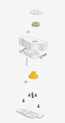

FAZer Опубликовано 19 февраля, 2021 Автор Поделиться Опубликовано 19 февраля, 2021 (изменено) 42 минуты назад, Alexander A. сказал: да,мельком видел, но хочется что-то попроще мысли были про магниты от колонок,а так же соединить от проворота тоже магнитом,но как-то все сложно показалось-свернул наброски этого проекта. сейчас мысли посещают,но проще в реализации как на видосе не придумывается(((( Aklion-автор вот такие предлагает https://aliexpress.ru/item/32822303655.html https://aliexpress.ru/item/32911485541.html У опорного подшипника предлагает перевернуть кольца, чтобы шарики ездили по плоскому. Типа тоже работает, но зэт-хоп будет не очень отрабатывать я думаю )) Узел гайки.STEP Изменено 19 февраля, 2021 пользователем FAZer Цитата Ссылка на комментарий Поделиться на другие сайты Поделиться

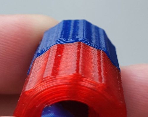

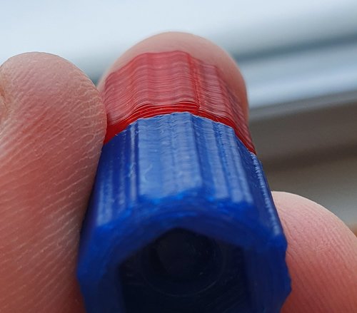

FAZer Опубликовано 28 февраля, 2021 Автор Поделиться Опубликовано 28 февраля, 2021 Клиппер(красный) вс Марлин 100мм/с вс 60мм/с 3к ускорение вс 1к Шов на красном видно, можно оценить как pressure advance работает с ретрактом 0.4мм Цитата Ссылка на комментарий Поделиться на другие сайты Поделиться
