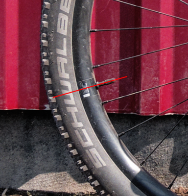

Помониторь положение покрышки относительно ниппеля
Если у тебя покрышку проворачивает и следом за ней камеру и после этого срезает сосок, то тебе придется изобретать буксатор, либо приклеивать камеру и покрышку к ободу.
Плюс у тебя на покрышке будут видны характерные заломы на боковинах если ты катаешь сильно низкое давление и на покрышку нагрузка большая.
Если покрышку не проворачивает но сосок срезает то дело в профиле ободов.
А так я тебе могу только предложить менее активно стартовать.

Одно время, на старом веле, тоже постоянно отрывало сосок. Оказалось вина в намотанной изоленте на ободе, вместо ленты. Намотал медицинского пластыря и проблема исчезла.

Если речь идет о велосипеде Eltrecco XT700 , то посмотрев его параметры в интернет магазинах я обратил внимание, что вся его комплектация по описанию либо ноу-нейм, либо начального уровня, даже без указания производителя и модели. Я уверен, что он оборудован колесами собранными на низкокачественных ободах, не обеспечивающих надежной фиксации на сдвиг. Думаю колдовать с ним не имеет никакого смысла. Надо купить достойные колеса для электромотора рассчитанного на 110 кг веса. На крайний случай хотя бы фото покрышек и обода в проблемных местах приложить для понимания, а так разговор ни о чем.

"Загудронить" места прилегания покр к ободу.
Сцепление между ними должно улучшиться, и снизит вероятность проворота.
