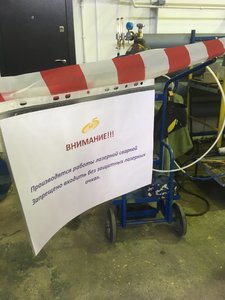

MELKIY Опубликовано 19 мая, 2022 Поделиться Опубликовано 19 мая, 2022 4 часа назад, S@ruman сказал: Тут все многопрофильные специалисты, вирусологи, политологи, сантехники и т.д. еще сварщики есть) при том лазерные ? Цитата Ссылка на комментарий Поделиться на другие сайты Поделиться
