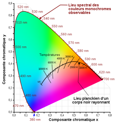

U-man Опубликовано 12 декабря, 2016 Поделиться Опубликовано 12 декабря, 2016 https://ru.aliexpress.com/item/Free-Shipping-Convoy-S2-Black-Cree-XML2-U2-1A-AMC7135-3-2-Group-3-5-Mode/1614309086.html?spm=2114.10010208.1000013.20.X9EQGu&scm=1007.13339.60109.0&pvid=5e473c2c-5e3b-438a-b9b0-031f05a674f7&tpp=1&detailNewVersion=&categoryId=150410 да, это он. да, цветовая температура, он же оттенок свечения. нужный тебе можешь подобрать по сией картинке Цитата Ссылка на комментарий Поделиться на другие сайты Поделиться

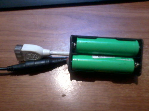

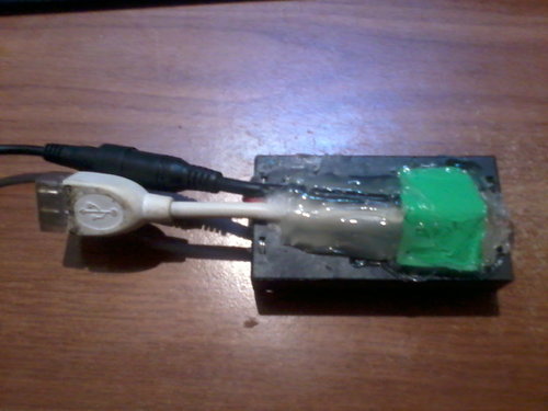

krazymouse Опубликовано 16 декабря, 2016 Поделиться Опубликовано 16 декабря, 2016 к слову, USB фара нормально работает от батареи обычной фары через припаянный USB разъем. никрасиво, зато дешево =) Цитата Ссылка на комментарий Поделиться на другие сайты Поделиться
