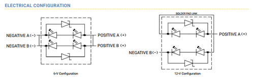

FAZer Опубликовано 30 ноября, 2017 Поделиться Опубликовано 30 ноября, 2017 (изменено) Серия XHP работает от 12В. Не все Size 7 x 7 mm Product Options 6 V 12 V Maximum Drive Current 4.8 A (6 V) 2.4 A (12 V) http://www.cree.com/.../xlamp-xhp70-2/ А вот малыш - да, тока 12 похоже http://www.cree.com/led-components/products/xlamp-leds-discrete/xlamp-xhp35/ Изменено 30 ноября, 2017 пользователем FAZer Цитата Ссылка на комментарий Поделиться на другие сайты Поделиться
Енотовод Опубликовано 1 декабря, 2017 Поделиться Опубликовано 1 декабря, 2017 Там любопытная схема, XHP по сути представляет собой 4 светодиода, которые можно включать последовательно, либо попарно параллельно. И последнее меня несколько напрягает, потому что, насколько я знаю, дисбаланс при параллельном питании светодиодов неизбежен. Цитата Ссылка на комментарий Поделиться на другие сайты Поделиться
FAZer Опубликовано 1 декабря, 2017 Поделиться Опубликовано 1 декабря, 2017 (изменено) Ну раз Крии пошли на такое, значит разброс характеристик их устраивает. Либо же они автоматично побирают кристалы и ставят максимально близкие ) Изменено 1 декабря, 2017 пользователем FAZer Цитата Ссылка на комментарий Поделиться на другие сайты Поделиться
