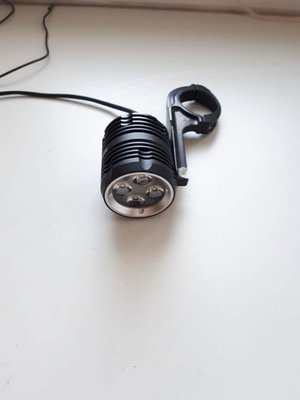

FAZer Опубликовано 20 сентября, 2018 Поделиться Опубликовано 20 сентября, 2018 Есть райзер на котором по центру стоит велокомп Есть фара на резиночке которая светит или вбок (если ставить сверху) или через троса (если ставить снизу) Ещё есть дрель и супердешманский гопро-крепёж на руль который вполне выносит камеру из под тросов И вот что на выходе! Сегодня протестирую ) 3 1 Цитата Ссылка на комментарий Поделиться на другие сайты Поделиться
NaiGeR Опубликовано 20 сентября, 2018 Поделиться Опубликовано 20 сентября, 2018 2 часа назад, FAZer сказал: Есть райзер на котором по центру стоит велокомп Есть фара на резиночке которая светит или вбок (если ставить сверху) или через троса (если ставить снизу) Ещё есть дрель и супердешманский гопро-крепёж на руль который вполне выносит камеру из под тросов И вот что на выходе! Сегодня протестирую ) можно поподробнее про способ крепления фары к кронштейну? у самого подобная проблема) Цитата Ссылка на комментарий Поделиться на другие сайты Поделиться
FAZer Опубликовано 20 сентября, 2018 Поделиться Опубликовано 20 сентября, 2018 У всех фар (которые я видел) пластиковая часть для крепления на руль привинчена болтиком к алюминевой башке. Я её открутил, болтик отложил в сторону ) Вот исходная фигота для крепления https://www.aliexpress.com/item/CNC-Bike-Motorcycle-Handlebar-31-8mm-Mount-Holder-Adapter-for-Gopro-Hero-6-5-4-SJ4000/32873197594.html Сделана из алюминьки которая сверлится лучше чем дерево, этим и воспользуемся ) Болтики выкрутить, дальнее отверстие - рассверлить под болт от фары ( я и ребро жсткости сосверлил, т.к болт короткий) потом прост привернуть болтиком и всё. в этой фаре (bt40s) получилось, что кронштейн опирается на фару через провод. Но вроде там хорошая площать, не передавливает ничего. у второй фары (сова) - плоское дно, так что вообще без проблем. 1 Цитата Ссылка на комментарий Поделиться на другие сайты Поделиться
