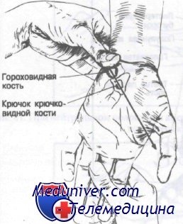

Andy_White Опубликовано 2 февраля, 2017 Поделиться Опубликовано 2 февраля, 2017 (изменено) А вот что делать с онемением пальцев на руках после 1200 ки? Кальций до 1200 был??? Вообще, не скажу ничего нового. Растирать/растягивать/разминать места где нервы не спрятаны под жир и мышцы и испытывают максимальное давление костей. От гороховидной кости вверх и по диагонали: Еще помогает восстановить чувствительности в ладони при езде - максимальное отведение плеча назад с одновременным заведением согнутой руки в локте за спину. В этом положении постараться дотянуться мизинцем до лопатки согнутой руки. Изменено 2 февраля, 2017 пользователем Andy_White Цитата Ссылка на комментарий Поделиться на другие сайты Поделиться
Andrew55 Опубликовано 2 февраля, 2017 Поделиться Опубликовано 2 февраля, 2017 Конечно был. Перед каждым марафоном, чтоб без последствий;) Кальций для связок, суставов и чтоб до лопатки не надо было стараться, а само собой:) А передавленные нервы тут он никак;) Цитата Ссылка на комментарий Поделиться на другие сайты Поделиться

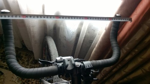

Дарт Вейдер Опубликовано 26 июля, 2017 Автор Поделиться Опубликовано 26 июля, 2017 ох как меня бесят все эти регулировочные дела ))) был вынос 110мм, да), сам знаю, длинноват! ) установлен был с отрицательным углом -5гр с 7мм проставочным кольцом. посадка получалась растянутой, на спусках особо за седло не свеситься и вообще не ДХ), рулёжка стабильная но иногда "туповатая". поменял на 90мм с 15гр подъёмом, проставочное кольцо убрал. ну всё, вроде зашибись! и спина перестала болеть (с 110 иногда бывало), и юркости добавилось, вниз стало интересней ехать, вверх сильной разницы не заметил, по ровняку тоже норм. тепереча поставил 60мм с 5гр подъёмом, с 7мм проставочным кольцом. рулёжка стала ещё острее, вел стал лучше выдёргиваться, и вниз стало ещё приятней. чувствуется что баланс немного сместился назад. сильнее стало загружаться заднее колесо и чуть слабее переднее. вверх, на торчках переднее колесо пытается оторваться (приходится наваливаться), но самое непонятное на прямой- как то тяжеловато вкручивается, хочется более горизонтального положения, приходится вкручивать с согнутыми в логтях руками и рулёжка какая то "нервная". в общем пока хз, может надо привыкнуть? или руль модный, широкий?? или вынос перевернуть?? или к предыдущему (90мм) вернуться?? поеду ещё сегодня в совок, по тестовым горкам) а там посмотрим. Цитата Ссылка на комментарий Поделиться на другие сайты Поделиться
FAZer Опубликовано 26 июля, 2017 Поделиться Опубликовано 26 июля, 2017 ну да, руль надо 740! у меня вроде есть люминевый, могу дать попрбовать ) 1 Цитата Ссылка на комментарий Поделиться на другие сайты Поделиться
mardos Опубликовано 26 июля, 2017 Поделиться Опубликовано 26 июля, 2017 а щас палка скока? Цитата Ссылка на комментарий Поделиться на другие сайты Поделиться
Дарт Вейдер Опубликовано 26 июля, 2017 Автор Поделиться Опубликовано 26 июля, 2017 ну да, руль надо 740! у меня вроде есть люминевый, могу дать попрбовать ) пасиб. 25,4? а щас палка скока? 580 :blush: зато меж рядов машин удобно.. Цитата Ссылка на комментарий Поделиться на другие сайты Поделиться
Uri Опубликовано 26 июля, 2017 Поделиться Опубликовано 26 июля, 2017 580 :blush: зато меж рядов машин удобно.. Крайне много для города. :angry: 440 мм наше все. Безусловно, жопа не должна быть шире (если она не женская). :rolleyes: 1 Цитата Ссылка на комментарий Поделиться на другие сайты Поделиться
mardos Опубликовано 26 июля, 2017 Поделиться Опубликовано 26 июля, 2017 меж рядов машин удобно.. ну тут либо между машинами, либо между камнями - выбирай) Цитата Ссылка на комментарий Поделиться на другие сайты Поделиться

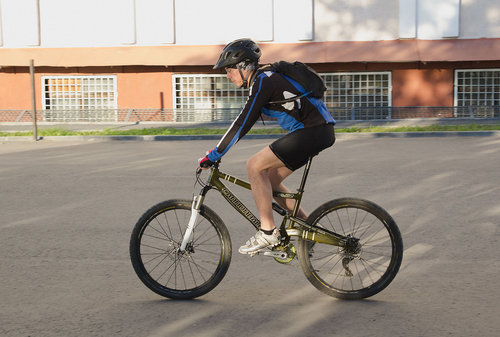

Дарт Вейдер Опубликовано 29 июля, 2017 Автор Поделиться Опубликовано 29 июля, 2017 попробую убрать пр. кольцо или перевернуть вынос в минус. перевернул вынос. пробный выезд показал что центр масс переместился немного вперёд загрузив переднее колесо и посадка стала более "аэродинамичной". именно этого малость не хватало, на ровняке теперь всё чики-пуки! пульнул с ближайшей горки, не до конца понял, но кажется с прежним вариантом было лучше. сегодня попробую совок. поиск компромисса дело муторное 1 Цитата Ссылка на комментарий Поделиться на другие сайты Поделиться
Дарт Вейдер Опубликовано 1 августа, 2017 Автор Поделиться Опубликовано 1 августа, 2017 сегодня попробую совок. совок похоже дал "добро"! ))) вот что получилось- что скажете? 1 Цитата Ссылка на комментарий Поделиться на другие сайты Поделиться
