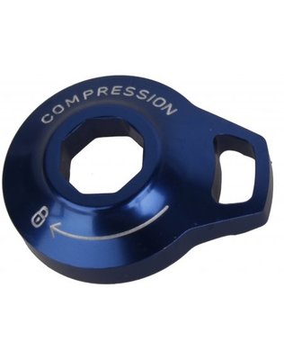

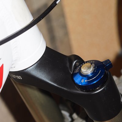

Salat Latyk Опубликовано 5 февраля, 2017 Поделиться Опубликовано 5 февраля, 2017 8 лет катался на пружинно-эластомерных вилках. И горя не знал. Досталась воздушно-масляная, Rockshox Reba SL 26 dual air 100 mm. Её история вкратце: год выпуска 2007/2008, в 2008 на ней проехали около 500 км после чего сняли. Хранилась Reba в горизонтальном положении в гараже, летом в тепле, а зимой при температуре не ниже -15. за За 8 лет из вилки ничего не вытекало. Уже два дня пытаюсь понять как пользоваться и настраивать данный тип вилок, но думаю что общение позволяет получить более точные и развёрнутые ответы на мои, возможно, нубские вопросы. Как накачивать вилку и про сэг я уже понял, на свой велосипед Ребу уже установил, всё подошло, люфтов нет. Но в самой работе вилки не всё гладко. Во-первых: крутилка "Compression" никоим образом не блокирует вилку (кстати на сколько градусов она должна поворачиваться? У меня на 90, сравнивая с циферблатом это как стрелка часов с 1 до 4). Во-вторых: прилагая усилие я могу продавить ноги только на 55 мм, воздух из камер стравлен. Все манипуляции проводил как на накаченной вилке так и на пустой, разницы нет, разве только что сейчас она податливая, а была упругая. Из ниппеля, выпуская воздух из негативной камеры, вышло немного жидкой смазки. Сами ноги всегда сухие, царапин на них нет, сальники на "штанах" выглядят отлично, как новенькие. P.S. Посмотрел цены на ТО вилки, плюс ремкомплект и как-то захотелось своими руками всё сделать. Цитата Ссылка на комментарий Поделиться на другие сайты Поделиться
Dan Опубликовано 5 февраля, 2017 Поделиться Опубликовано 5 февраля, 2017 окей гугл в помощь, там все наглядно, включая видео. 1 Цитата Ссылка на комментарий Поделиться на другие сайты Поделиться
Nicord Опубликовано 5 февраля, 2017 Поделиться Опубликовано 5 февраля, 2017 А в чём вопрос то собственно? Я так понимаю, что крутилка компрессии и не должна ничего блокировать. И продавливаться пустая вилка тоже не должна. Цитата Ссылка на комментарий Поделиться на другие сайты Поделиться
Salat Latyk Опубликовано 5 февраля, 2017 Поделиться Опубликовано 5 февраля, 2017 А в чём вопрос то собственно? Я так понимаю, что крутилка компрессии и не должна ничего блокировать. И продавливаться пустая вилка тоже не должна. Я так думаю что значок "замок" в крайнем положении символизирует блокировку. Цитата Ссылка на комментарий Поделиться на другие сайты Поделиться
Lex Tishler Опубликовано 5 февраля, 2017 Поделиться Опубликовано 5 февраля, 2017 За 8 лет хранения в таких условиях, надо как минимум ее перебрать и поменять все масла ! 4 Цитата Ссылка на комментарий Поделиться на другие сайты Поделиться
Nicord Опубликовано 5 февраля, 2017 Поделиться Опубликовано 5 февраля, 2017 (изменено) Ну, у меня на вилке две компрессии, а блокировки нет. Надо полагать на ребе это флудгейт (порог блокирования), который можно увеличить до полной блокировки. Если на вилке конкретно замок нарисован, значит она должна блокироваться. Ставлю на то, что вилку надо разобрать, смазать и собрать обратно. Мне кажется проще её в сервис отдать (если нет ни опыта ни инструментов). Ремонтировать ничего не надо, только масло поменять. Изменено 5 февраля, 2017 пользователем Nicord 2 Цитата Ссылка на комментарий Поделиться на другие сайты Поделиться
sss Опубликовано 5 февраля, 2017 Поделиться Опубликовано 5 февраля, 2017 Во-первых: крутилка "Compression" никоим образом не блокирует вилку (кстати на сколько градусов она должна поворачиваться? У меня на 90, сравнивая с циферблатом это как стрелка часов с 1 до 4). Во-вторых: прилагая усилие я могу продавить ноги только на 55 мм, воздух из камер стравлен. и первая и вторая проблемы связаны с тем что из демпфера утекло масло в штаны. 1) масла нет, соответственно, блокировать/тормозить нет обо что. 2) т.к. масло в штанах, то просто получается что-то типа гидроблокировки, которой не должно быть. решение данной проблемы это вилку надо разобрать, смазать и собрать обратно. Мне кажется проще её в сервис отдать (если нет ни опыта ни инструментов). Ремонтировать ничего не надо, только масло поменять. я бы ещё порекомендовал одну уплотнительную резинку под демпфером поменять, но сомневаюсь что она отдельно в сервисе есть 1 Цитата Ссылка на комментарий Поделиться на другие сайты Поделиться
sss Опубликовано 5 февраля, 2017 Поделиться Опубликовано 5 февраля, 2017 Из ниппеля, выпуская воздух из негативной камеры, вышло немного жидкой смазки это нормально как-то захотелось своими руками всё сделать. Как человек делавший эту операцию несколько раз дома, рекомендую взвесить все "за" и "против". Ничего сложного нет, но очень неудобно это дома делать. Масло из вилки очень "весело" вытекает и разбрызгивается по всем окружающим поверхностям и отмываться потом не очень желает. 1 Цитата Ссылка на комментарий Поделиться на другие сайты Поделиться

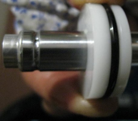

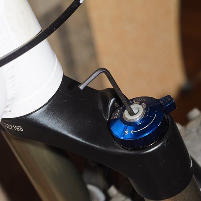

Salat Latyk Опубликовано 5 февраля, 2017 Поделиться Опубликовано 5 февраля, 2017 Надо полагать на ребе это флудгейт (порог блокирования), который можно увеличить до полной блокировки. Насколько я правильно понял необходимо снять крышечку с надписью "GATE 2,5" затем вставить шестигранник на 3мм и регулировать флудгейт под свои потребности. я бы ещё порекомендовал одну уплотнительную резинку под демпфером поменять, но сомневаюсь что она отдельно в сервисе есть Вот эту как на картинке? (фото не моё) Если да, то постараюсь найти заменитель, но только чуть большего внешнего диаметра. Как человек делавший эту операцию несколько раз дома, рекомендую взвесить все "за" и "против". Ничего сложного нет, но очень неудобно это дома делать.Масло из вилки очень "весело" вытекает и разбрызгивается по всем окружающим поверхностям и отмываться потом не очень желает. Отлично, благодарю за советы, обязательно возьму их на вооружение. Проблем с прямыми руками и инструментом не испытываю, просто это новый опыт. Пересмотрел много видеороликов по переборке вилок, информация отложилась в памяти. События пока не тороплю, так как зимой не катаюсь, жду весну, как раз к ней и подготовлюсь. Осталось приобрести масло, насос высокого давления мне обещали одолжить через 5 дней, как накачаю - посмотрю не травит воздух из камер. Цитата Ссылка на комментарий Поделиться на другие сайты Поделиться
U-man Опубликовано 5 февраля, 2017 Поделиться Опубликовано 5 февраля, 2017 Чтоб понять травит или нет, надо катать дней пять и совсем не по набережной, а там, где вилка должна будет работать на пределе своих возможностей. Цитата Ссылка на комментарий Поделиться на другие сайты Поделиться
sss Опубликовано 5 февраля, 2017 Поделиться Опубликовано 5 февраля, 2017 Вот эту как на картинке? Которая внутри этой белой "фигни" соприкасается со штоком. постараюсь найти заменитель проблема в том что размеры в дюймовом стандарте и у нас таких не продают 1 Цитата Ссылка на комментарий Поделиться на другие сайты Поделиться
sss Опубликовано 7 февраля, 2017 Поделиться Опубликовано 7 февраля, 2017 атем вставить шестигранник на 3мм и регулировать флудгейт под свои потребности. Смотри не перекрути. Дело в том что эта крутилка сделана из металла, а в то что она вкручивается из пластика. Если чуток перетянуть, то резьба тю-тю и регулировки флудгейта не будет. У меня такая ситуация, всё не соберусь новые деталюшки сделать. проблема в том что размеры в дюймовом стандарте и у нас таких не продают Заказал резинки из Англии, если кому надо, обращайтесь. 1 Цитата Ссылка на комментарий Поделиться на другие сайты Поделиться
Salat Latyk Опубликовано 7 февраля, 2017 Поделиться Опубликовано 7 февраля, 2017 Смотри не перекрути. Дело в том что эта крутилка сделана из металла, а в то что она вкручивается из пластика. Если чуток перетянуть, то резьба тю-тю и регулировки флудгейта не будет. У меня такая ситуация, всё не соберусь новые деталюшки сделать. Хорошо, правда не знаю как до меня ею пользовались. Заказал резинки из Англии, если кому надо, обращайтесь. Написал в ЛС. Цитата Ссылка на комментарий Поделиться на другие сайты Поделиться
