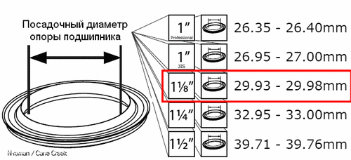

razbobon Опубликовано 13 июля, 2019 Поделиться Опубликовано 13 июля, 2019 (изменено) 28 минут назад, sss сказал: странно что утолщение на вилке такое небольшое Больше всего удивилась жена, потому что я разобрал ее велосипед Не забыли ли наши друзья намотать карбона? Вилка Qilefu Изменено 13 июля, 2019 пользователем razbobon Цитата Ссылка на комментарий Поделиться на другие сайты Поделиться

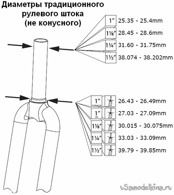

sss Опубликовано 13 июля, 2019 Поделиться Опубликовано 13 июля, 2019 (изменено) 35 минут назад, razbobon сказал: Qilefu второй раз слышу что что-то не так с этими вилками возьми штанген и измерь диаметр посадочного места там довольно всё точно должно быть инет даёт такую картинку и такую Изменено 13 июля, 2019 пользователем sss Цитата Ссылка на комментарий Поделиться на другие сайты Поделиться
razbobon Опубликовано 15 июля, 2019 Поделиться Опубликовано 15 июля, 2019 В 13.07.2019 в 22:58, sss сказал: там довольно всё точно должно быть 29.5 на вилке и 29.8 на кольце. Что делать-то? Мотать карбоний? Цитата Ссылка на комментарий Поделиться на другие сайты Поделиться
sss Опубликовано 15 июля, 2019 Поделиться Опубликовано 15 июля, 2019 58 минут назад, razbobon сказал: Что делать-то? делать фото измерений и требовать возврат денег. ну а потом заказывать новую вилку Цитата Ссылка на комментарий Поделиться на другие сайты Поделиться
razbobon Опубликовано 15 июля, 2019 Поделиться Опубликовано 15 июля, 2019 (изменено) В 15.07.2019 в 21:30, sss сказал: делать фото измерений и требовать возврат денег. ну а потом заказывать новую вилку Тут я вспомнил, что в комплекте было кольцо 1 1/2 под рулевую на промах. Оно нормально сидит. Похоже, назрел апгрейд. Изменено 18 июля, 2019 пользователем razbobon Цитата Ссылка на комментарий Поделиться на другие сайты Поделиться
razbobon Опубликовано 18 июля, 2019 Поделиться Опубликовано 18 июля, 2019 Все, дошло. Берется рулевая на промах. У нее кольцо с разрезом на 29.8. оно сидит на вилке и почти не болтается. Когда все будет в сборе, кольцо прижмется подшипником и все будет норм Цитата Ссылка на комментарий Поделиться на другие сайты Поделиться

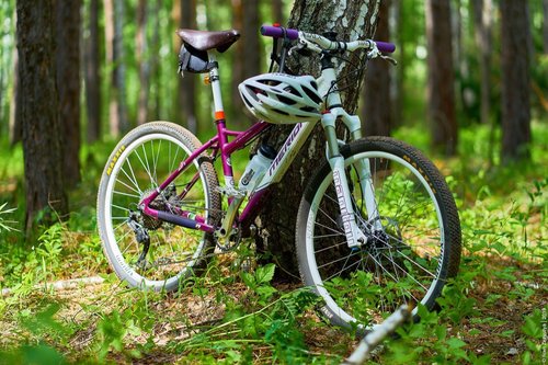

krazymouse Опубликовано 30 июля, 2019 Поделиться Опубликовано 30 июля, 2019 (изменено) 17 часов назад, SancheZ911 сказал: Как-то я выпал из велотемы немного, перестал следить за тем, что происходит у производителей. И тут вдруг у приятеля загнулась вилка, чего там нынче из бюджетных воздушек можно рассматривать? Сантур, эпихон, хср эйр или ещё кто отличился в деле создания народных вилок? И стоит ли рассматривать варианты покупки их с алиэкспресса? я писал уже, но повторюсь: вот эта вилка работает на этом веле полгода. к работе претензий нет. по получении вилка вся была внимательнейшим образом осмотрена. признаков контрафакта снаружи нет. Изменено 30 июля, 2019 пользователем krazymouse 1 Цитата Ссылка на комментарий Поделиться на другие сайты Поделиться
