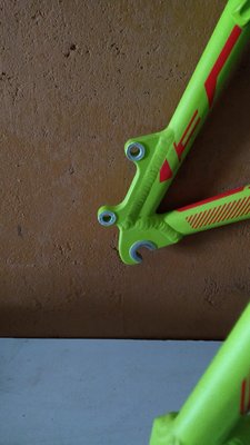

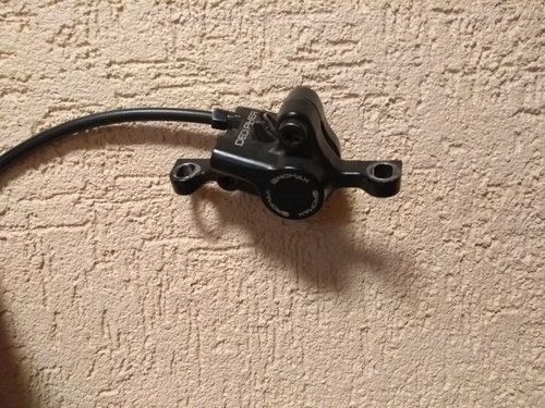

Drew Опубликовано 8 января, 2018 Поделиться Опубликовано 8 января, 2018 Есть рама Format 1313 с таким крепежом под дисковый тормоз: Есть сам тормоз: Нужен адаптер. Вопрос - они унифицированные? Или есть разновидности? Цитата Ссылка на комментарий Поделиться на другие сайты Поделиться
Dan Опубликовано 8 января, 2018 Поделиться Опубликовано 8 января, 2018 уни 1 Цитата Ссылка на комментарий Поделиться на другие сайты Поделиться
krazymouse Опубликовано 8 января, 2018 Поделиться Опубликовано 8 января, 2018 у ригеля ты обретешь счастье типа вот такого 2 Цитата Ссылка на комментарий Поделиться на другие сайты Поделиться
Енотовод Опубликовано 9 января, 2018 Поделиться Опубликовано 9 января, 2018 Ну разновидности так-то есть. Адаптер подбирается по диаметру тормозного диска. Цитата Ссылка на комментарий Поделиться на другие сайты Поделиться
krazymouse Опубликовано 9 января, 2018 Поделиться Опубликовано 9 января, 2018 Ну разновидности так-то есть. Адаптер подбирается по диаметру тормозного диска. какой диаметр тормозного диска у стокового заднего колеса велосипеда Формат? 160мм или 160мм? а может,все-таки 160мм? :) Цитата Ссылка на комментарий Поделиться на другие сайты Поделиться
Drew Опубликовано 9 января, 2018 Поделиться Опубликовано 9 января, 2018 Не, не угадал. Там 160мм. :) Цитата Ссылка на комментарий Поделиться на другие сайты Поделиться
krazymouse Опубликовано 9 января, 2018 Поделиться Опубликовано 9 января, 2018 Не, не угадал. Там 160мм. :) Чёрт! А я думал,там 160мм... Цитата Ссылка на комментарий Поделиться на другие сайты Поделиться
