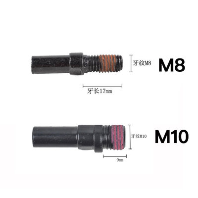

PegasMiRON Опубликовано 23 сентября, 2019 Поделиться Опубликовано 23 сентября, 2019 (изменено) Хочу заказать вибрейки оливио. Чтоб заменить усталые тектро. За 4 года пружинки подрастянулись а сами они подоблезли. В общем решил их менять а не красить. Вопрос такой пивоты(штыри для крепления тормоза) мне менять надо будет? Слышал у шимано с ними заморочки есть. Мож кто знает. Спойлер Изменено 23 сентября, 2019 пользователем PegasMiRON Цитата Ссылка на комментарий Поделиться на другие сайты Поделиться
FAZer Опубликовано 23 сентября, 2019 Поделиться Опубликовано 23 сентября, 2019 Брейкбоссы - часть рамы/вилки. менять их нинада 3 Цитата Ссылка на комментарий Поделиться на другие сайты Поделиться
