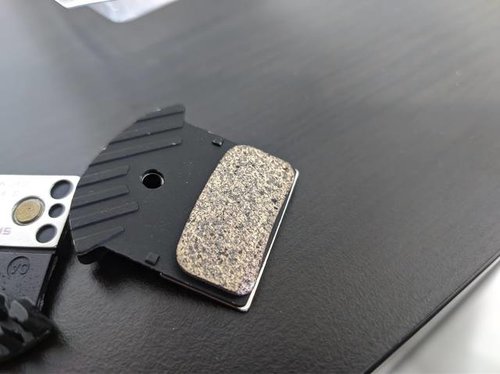

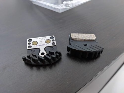

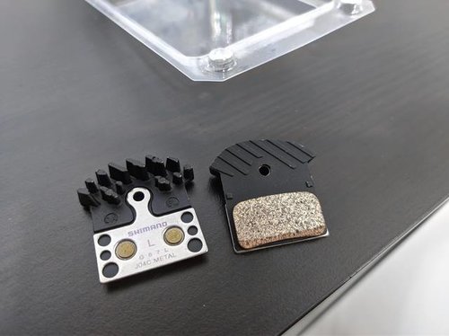

Dan Опубликовано 9 февраля, 2022 Поделиться Опубликовано 9 февраля, 2022 Оригинал или подделка? Фото тут Спойлер Цитата Ссылка на комментарий Поделиться на другие сайты Поделиться
Danko Опубликовано 9 февраля, 2022 Поделиться Опубликовано 9 февраля, 2022 34 минуты назад, Dan сказал: Оригинал или подделка? Фото тут Показать контент Проверяется работой на "хорошем" омском спуске. Брал алишные, внешние различия были и скрипели голосом Витаса. Цитата Ссылка на комментарий Поделиться на другие сайты Поделиться

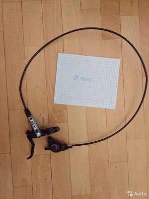

membran Опубликовано 25 марта, 2022 Поделиться Опубликовано 25 марта, 2022 (изменено) Заказал себе с авито вот такой вот тормоз SLX m675. Спойлер Покупка довольно спонтанная. Сколько бы это ни было неправильно, так получилось)) Сейчас у меня на велике стоят mt200, и тормозов лучше я в жизни не пробовал, а новый придет только через недельку, или что то такое. Поэтому хочу узнать здесь мнение о нём, надеюсь не зря хоть деньги выкинул) Перевернётся ли так сказать мой мир (надеюсь не через руль) на этом тормозе, после мт200? Последнее время тут слишком мало вело-обсуждений, имхо, так вот пусть здесь хоть начнутся. Изменено 25 марта, 2022 пользователем membran Цитата Ссылка на комментарий Поделиться на другие сайты Поделиться
VovanSSS Опубликовано 25 марта, 2022 Поделиться Опубликовано 25 марта, 2022 9 минут назад, membran сказал: SLX m675. це старое, но есть серво вейв. Если там сальники еще не стухли и оно работает, то будет радовать. 1 Цитата Ссылка на комментарий Поделиться на другие сайты Поделиться
membran Опубликовано 25 марта, 2022 Поделиться Опубликовано 25 марта, 2022 (изменено) 3 минуты назад, VovanSSS сказал: Если там сальники еще не стухли А есть способ понять стухли или нет без разборки? Взял авито-доставкой, на почте могу осмотреть, проверить, есть на что обратить внимание при таком осмотре, или так не понять? Изменено 25 марта, 2022 пользователем membran Цитата Ссылка на комментарий Поделиться на другие сайты Поделиться
Danko Опубликовано 25 марта, 2022 Поделиться Опубликовано 25 марта, 2022 27 минут назад, membran сказал: Заказал себе с авито вот такой вот тормоз SLX m675. Показать контент Покупка довольно спонтанная. Сколько бы это ни было неправильно, так получилось)) Сейчас у меня на велике стоят mt200, и тормозов лучше я в жизни не пробовал, а новый придет только через недельку, или что то такое. Поэтому хочу узнать здесь мнение о нём, надеюсь не зря хоть деньги выкинул) Перевернётся ли так сказать мой мир (надеюсь не через руль) на этом тормозе, после мт200? Последнее время тут слишком мало вело-обсуждений, имхо, так вот пусть здесь хоть начнутся. Норм тормоз, на моем бу фэте стоят такие же бу, не хуже xt. Отвези на экспертизу к Денису. 1 Цитата Ссылка на комментарий Поделиться на другие сайты Поделиться
VovanSSS Опубликовано 25 марта, 2022 Поделиться Опубликовано 25 марта, 2022 46 минут назад, membran сказал: А есть способ понять стухли или нет без разборки? Поставишь и ясно будет) Цитата Ссылка на комментарий Поделиться на другие сайты Поделиться
Mask Опубликовано 25 марта, 2022 Поделиться Опубликовано 25 марта, 2022 (изменено) 2 часа назад, membran сказал: Заказал себе с авито вот такой вот тормоз SLX m675. Скрыть контент Покупка довольно спонтанная. Сколько бы это ни было неправильно, так получилось)) Сейчас у меня на велике стоят mt200, и тормозов лучше я в жизни не пробовал, а новый придет только через недельку, или что то такое. Поэтому хочу узнать здесь мнение о нём, надеюсь не зря хоть деньги выкинул) Перевернётся ли так сказать мой мир (надеюсь не через руль) на этом тормозе, после мт200? Последнее время тут слишком мало вело-обсуждений, имхо, так вот пусть здесь хоть начнутся. МТ 200 и SLX это вещи которые нельзя сравнивать даже в грубой теории. Но здесь есть нюанс. 1. Тормоз должен быть прокачан, если он б/у - то с полной заменой гидравлической жидкости. Хочешь СТОП КРАНЫ - прокачай с заменой масла. 2. Колодки должны пройти ревизию на износ, вероятно придется заменить, если стояла органика она 100 % напитала чего не надо, то есть - хочешь СТОП КРАНЫ - замени колодки, можно вполне органику ставить она быстрее притрется. 3. Работа самого механизма тормозной ручки, прочистить каллипер и посмотреть ход поршней, возможно придется немного развести поршни. 4. Ротор должен быть не кривой, на перед 180 мм, настраивать под минимальный, едва видимый на просвет зазор. Это то что надо сделать обязательно, если это не сделать будет только разочарование от покупки. Если рассматривать старую серию ДЕОРЕ 615, SLX 675, ДЕОРЕ XT 785 при правильной настройке их работа неотличима. У меня были все три когда то. Один нюанс - из под крышки ручки может травить масло, из за потери герметичности или избытка. Новые серии 6000, 7000, 8000 этих недостатков лишены. За замочками поедешь, захвати я гляну на них, пожамкаю и скажу что надо исправить, если будут недочеты. Изменено 25 марта, 2022 пользователем Mask Цитата Ссылка на комментарий Поделиться на другие сайты Поделиться
