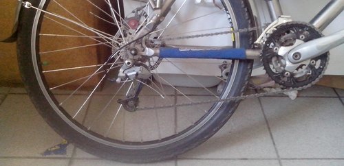

Серьга Опубликовано 3 июня, 2016 Поделиться Опубликовано 3 июня, 2016 (изменено) С меня вопрос созрел. Старенький переключатель практически не хочет на 9 скорость(малая, 11зб) сбрасывать, не могу отстроить. Подскажите причину. Из того что могу предположить: - пружина устала, агрегат лохматых годов все же - шоссейная кассета дает о себе знать на МТБ перекле - сам перекл в следствии длинной и загнутой рубашки весит в крайнем положении не верно. Возможно надо укоротить и развернув по сути и чуток разжав пружинки. P.S. Да с таким выходом рубашки напрашивается Шадоу. Не, пока не решусь. Изменено 3 июня, 2016 пользователем Серьга Цитата Ссылка на комментарий Поделиться на другие сайты Поделиться
sss Опубликовано 3 июня, 2016 Поделиться Опубликовано 3 июня, 2016 на 9 скорость а девятая это какая? вечно я их путаю если это мелкая звезда, то думаю действительно проблема в том что тросик не даёт нормально переклу двигаться Цитата Ссылка на комментарий Поделиться на другие сайты Поделиться
DeCru Опубликовано 3 июня, 2016 Поделиться Опубликовано 3 июня, 2016 P.S. Да с таким выходом рубашки напрашивается Шадоу. Не, пока не решусь. у меня такая же ботва на старом святом, тупо увеличил радиус петельки и стало нормич) Цитата Ссылка на комментарий Поделиться на другие сайты Поделиться
Серьга Опубликовано 3 июня, 2016 Поделиться Опубликовано 3 июня, 2016 тупо увеличил радиус петельки и стало нормич) Длину рубашки т.е.? Раньше было длинее, тоже не очень скидывало, начало по чутку укорачивать. Цитата Ссылка на комментарий Поделиться на другие сайты Поделиться
DeCru Опубликовано 3 июня, 2016 Поделиться Опубликовано 3 июня, 2016 (изменено) Длину рубашки т.е.? Раньше было длинее, тоже не очень скидывало, начало по чутку укорачивать. ну) больше петелька - меньше трение и в петельке и на выходе из нее Изменено 3 июня, 2016 пользователем DeCru Цитата Ссылка на комментарий Поделиться на другие сайты Поделиться
yar Опубликовано 3 июня, 2016 Поделиться Опубликовано 3 июня, 2016 было такое же после зимы. оказалась грязь в сочленениях переключателя. Тщательно его промыл - стал закидывать на мелкую звезду. Цитата Ссылка на комментарий Поделиться на другие сайты Поделиться

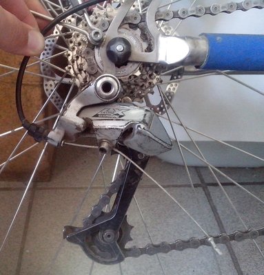

Серьга Опубликовано 5 июня, 2016 Поделиться Опубликовано 5 июня, 2016 (изменено) А куда Кирилла сообщение про шайбу делось? Таки подложенная под перекл кажется изменило в лучшую строну. Не идеально но все же. Подозреваю, что там уже мелочи всякие влияют: старые рубашки, стертые ролики, старая и слабая пружинка шоссейная кассета. Кстати был мне коммент про кассету. А что с ней не так? 11-23. Зачем больше для Великого омского МТБ? На полигоне по песочку вполне заезжал. В Совке на Короле горы хочется иногда чуть больше зубьев, да поди тренировать ноги нужно. Изменено 5 июня, 2016 пользователем Серьга Цитата Ссылка на комментарий Поделиться на другие сайты Поделиться

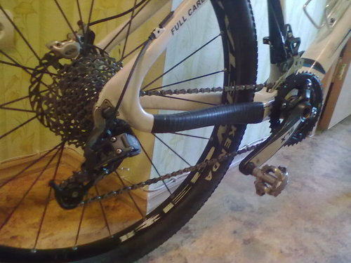

anarresti Опубликовано 6 июня, 2016 Поделиться Опубликовано 6 июня, 2016 P.S. Да с таким выходом рубашки напрашивается Шадоу. Не, пока не решусь. Признаться, меня несколько смутила разводка тросика. Первый раз вижу, чтобы трос для заднего перекла был пропущен по верхнему перу (seatstay), а не по нижнему (chainstay). Цитата Ссылка на комментарий Поделиться на другие сайты Поделиться
Енотовод Опубликовано 6 июня, 2016 Поделиться Опубликовано 6 июня, 2016 P.S. Да с таким выходом рубашки напрашивается Шадоу. Не, пока не решусь.Признаться, меня несколько смутила разводка тросика. Первый раз вижу, чтобы трос для заднего перекла был пропущен по верхнему перу (seatstay), а не по нижнему (chainstay). Так на мтб это норма. 4 Цитата Ссылка на комментарий Поделиться на другие сайты Поделиться
Серьга Опубликовано 6 июня, 2016 Поделиться Опубликовано 6 июня, 2016 (изменено) По верхнему норма, только мне чаще попадались проводки по верхней части верхнего пера. Так даже проще с подбором длины рубашки, радиусом самой петельки, дабы лучше переключалось. Тут уж наши кулибины с космического города постарались. ) Я когда столкнулся с этой рамой одно время даже думал, что проложено под Шадоу или Срамы. Геометрия тросика так и проситься. Хотяяя если гуглить полно и снизу картинок. А как вам такая проводка? а для 11ой всяко надо выкинуть рубахи (а можт и троса!) Для 11 зубов, что у меня? Или 11 звезд все же, в момент "попробовать". Изменено 6 июня, 2016 пользователем Серьга 1 Цитата Ссылка на комментарий Поделиться на другие сайты Поделиться

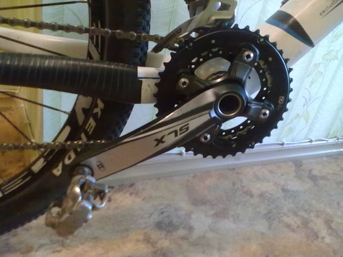

thewu Опубликовано 11 июня, 2016 Поделиться Опубликовано 11 июня, 2016 Был трипл, стал дабл :) Это конечно не так круто, как сделать Трипл-дабл, но тоже ничего :) Звезды 40-28, кассета 11-36. Трансмиссия (кроме звезд, и самой системы) мигрировала с Сармы Fazera. буду привыкать к манетам) Грибы Х0, которые 2*10 стоят дорого. И еще думаю, воткнуть ли назад рога на руль) Цитата Ссылка на комментарий Поделиться на другие сайты Поделиться

thewu Опубликовано 11 июня, 2016 Поделиться Опубликовано 11 июня, 2016 (изменено) Был трипл, стал дабл :) А почему сразу не сингл? :rolleyes: мала мне передач на сингле))) сидел как-то на досуге, размышлял..Считал на калькуляторе передаточные соотношения..И принял решение ставить дабл :) Как-то так :) Изменено 11 июня, 2016 пользователем thewu Цитата Ссылка на комментарий Поделиться на другие сайты Поделиться

krazymouse Опубликовано 15 июня, 2016 Поделиться Опубликовано 15 июня, 2016 И принял решение ставить дабл :) Как-то так :) я правильно понял, дабл работает на системе-трипле? просто две звезды? Цитата Ссылка на комментарий Поделиться на другие сайты Поделиться
Серьга Опубликовано 15 июня, 2016 Поделиться Опубликовано 15 июня, 2016 (изменено) я правильно понял Точно. Изменено 15 июня, 2016 пользователем Серьга Цитата Ссылка на комментарий Поделиться на другие сайты Поделиться
