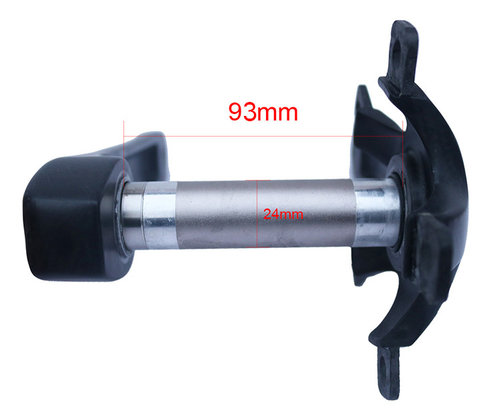

Тимофей Опубликовано 7 декабря, 2017 Поделиться Опубликовано 7 декабря, 2017 (изменено) на сколько я знаю можно поставить систему с 24 мм осью, но нужен переходник, хотя не всё можно сконвертить. надо поискать таблицу совместимости этого зоопарка В ББ30 всегда можно поставить 24мм вал. типа вот https://ru.aliexpres...a4-959204e12509 или https://ru.aliexpres...sOrigTitle=true Но тут есть нюанс, китаезы например не парятся с терминологией и могут перепутать PF30 и BB30 Так что проще обмерить кареточный узел (диаметр 42 - ББ30, диаметр 46 - прессфит 30, ширина 73 - бб30 или прессфит 30, ширина 92 - всякие адские ББ92 итд) и представлять что куда вставляется Основная цель - получить на выходе ширину в районе 92-94мм(корректируется проставками итд) и отверстие в 24мм Чашки в раму лучше прессовать с "клеем" (МТБР парни рекомендуе LOCTITE SF 7649 + Loctite 609) а то грязь проникне и начнут щёлкать неистово. или же всандалить вот-такую фигню https://ru.aliexpres...a4-959204e12509 она стягивается посередине резьбой и типа не щёлкает вот наконец то весь зоопарк пришёл и совсем не понятно как это собрать. кареточный узел в раме ББ30, его длина 69мм вкрутил вот такую фигню (без проставочных колец) назовём её кареткой. https://ru.aliexpres...a4-959204e12509 получилась длина 88мм (до 92-94мм корректируется проставками итд, я понял) Втыкаю шатуны вот такие https://ru.aliexpres...2311.0.0.Psq3vA на пауке на месте 2й звезды стоит овал NW 38t - задевает за перо. Поставил справа 3х мм проставку под каретку, шатуны сместились вправо - не задевает. линия цепи пришлась не на середину кассеты между 5 и 6 звездой а на 7. Я в шоке конечно, но может оно и ничего? КРЧ, кольцами чашку каретки вправо двигать уже нельзя. Дальше... При установке левого шатуна (не сильно тянул, всё новое, тугое) сейчас вся система ползает в каретке влево-вправо 9мм. там коническое, может надо от души затянуть? Шлицы то ещё видны, там теоретически ещё 5-6мм хода есть Под левую чашку каретки 9мм проставок нельзя, посадочные поверхности вала и каретки разбегаются. А самое главное - ещё ведь надо какой то преднатяг подшипников каретки получить. чем это делается в такой системе? Изменено 7 декабря, 2017 пользователем Тимофей Цитата Ссылка на комментарий Поделиться на другие сайты Поделиться

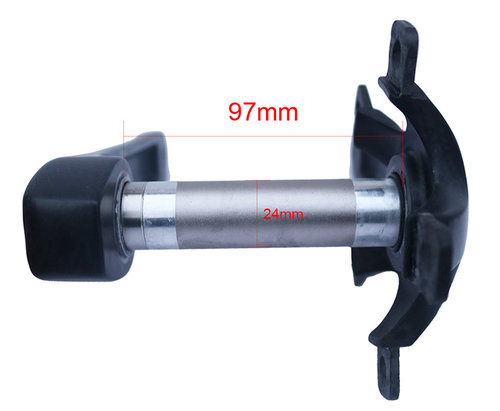

FAZer Опубликовано 7 декабря, 2017 Поделиться Опубликовано 7 декабря, 2017 (изменено) Ух какая дорогая и стрёмная система! Хохо, это те про которые все писали, что они как варёные макароны по жесткости ) Момент затяга там думаю в районе 40-50Н*М должен быть. Ну вот они сами честно пишут, что вал 97мм Ха и в том же лоте выкладывают другие цифры Видимо это такой китайский буст, а нет понял. 93 это шоссейная, а 97 это мтб. Из китайческих карбосистем мне только шун нравится http://www.s-shun.co...tail.php?id=400 а в целом, в карбосистемах уровня ниже Рейсфейс некст сл смысла нимнога. ----- Думаю, что тут надо запасти тонких шайбочек на вал и начать играть в игру - подбери преднатяг. номинальный чейнлайн 49мм === Вобщем выходит вот что: факт 1. Нормальная ширина холлоутека\ББ92 между щёчками шатунов - 95.5мм Факт 2. У нормальных систем в комплекте идёт "резиновая" шайба прелоада со стороны звезд Судя по всему китаёзы утратили шайбу прелоада на этапе проектирования/комплектования/доставки. С ней всё должно сходиться. ============ А в целом, Аеффект и ХТ стоят примерно столько же. тут вес заявлен 520, аефект 560, хт без звезд где-то 580-600 наверное При этом с жёсткостью у шимы и РФ проблем нет совсем, у РФ ещё и директмаунт пацанский. А про Али-шатуны вот камрад Бруто написал ему я склонен верить на 100% Изменено 7 декабря, 2017 пользователем FAZer 4 Цитата Ссылка на комментарий Поделиться на другие сайты Поделиться

Тимофей Опубликовано 7 декабря, 2017 Поделиться Опубликовано 7 декабря, 2017 Ух какая дорогая и стрёмная система! Хохо, это те про которые все писали, что они как варёные макароны по жесткости ) в чёрную пятницу они мне обошлись с хорошей скидкой я не гонщик, и призовые места мне не отвоёвывать, покручу макароны. Момент затяга там думаю в районе 40-50Н*М должен быть. Думаю, что тут надо запасти тонких шайбочек на вал и начать играть в игру - подбери преднатяг. номинальный чейнлайн 49мм спасибо, поколдую с преднатягом, только я не знаю откуда и куда и как меряют 49мм, просто приложил длинную линейку к NW и она показала мне на 7ю звезду кассеты Правда, Тимофей, чем тебе шимано не угодила!? ) как бы классика жанра. да угодила бы но когда я просил - подберите, посоветуйте, подскажите, никто не дал ссылку вот, смотри! вот это будет правильно, дёшево, просто и надёжно. до лета времени много, если продам эти - поставлю ZEE (гы! у ZEE комплекте ещё и звезда и каретка мне не нужные, загоню всё по спекулятивной цене) а нет, так нет, на макаронах покатаюсь Цитата Ссылка на комментарий Поделиться на другие сайты Поделиться

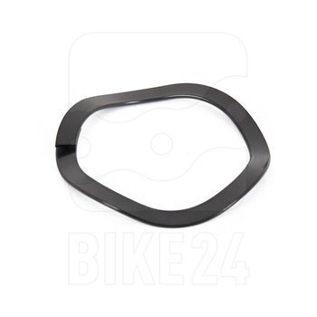

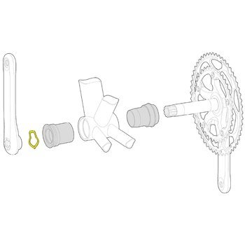

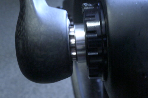

Тимофей Опубликовано 7 декабря, 2017 Поделиться Опубликовано 7 декабря, 2017 ... или продавать новую систему со скидкой потому что она не влезла Попкорн килограммами будет уходить. Скока прозорливости было! к счастью система влазит ) к счастью да. (попкорн можно убрать обратно) Разобрался, эти 9 мм уйдут. шатун должен сесть глубже и ещё вот она пружинная шайба, которую мне китайцы сэкономили https://www.bike24.com/p2138855.html и возможно даже проставочное колечко под левую чашку каретки не понадобится Цитата Ссылка на комментарий Поделиться на другие сайты Поделиться

FAZer Опубликовано 7 декабря, 2017 Поделиться Опубликовано 7 декабря, 2017 (изменено) и ещё вот она пружинная шайба, которую мне китайцы сэкономили https://www.bike24.com/p2138855.html и возможно даже проставочное колечко под левую чашку каретки не понадобится Пружинистая шайба для супертонкой подгонки (ну вмысле она должна быть сплющена почти в ноль, иначе под нагрузкой система будет гулять туда-сюда), я думаю можно ещё попробовать вырезать колечки из твёрдой резины ( не нашёл эластомерные шайбы от РФ в продаже) https://www.bike24.com/p2219963.html вот плосские шайбочки в рассыпуху, только чёта цены неочень ) Если соберёшься заказывать с б24 мне койчего тоже нужно! У Аеффекта 61ньютонметр затяжка по пасспорту. Изменено 7 декабря, 2017 пользователем FAZer Цитата Ссылка на комментарий Поделиться на другие сайты Поделиться

Тимофей Опубликовано 7 декабря, 2017 Поделиться Опубликовано 7 декабря, 2017 Эх блин, как же вы их крутить то будете, Тимофей? Сломаются же :D буду плакать и крутить, плакать и крутить Пружинистая шайба для супертонкой подгонки (ну вмысле она должна быть сплющена почти в ноль, иначе под нагрузкой система будет гулять туда-сюда), я думаю можно ещё попробовать вырезать колечки из твёрдой резины ( не нашёл эластомерные шайбы от РФ в продаже) почти в ноль - да не вопрос, штанген и динамоключ есть.Резину всегда успею, с правой стороны там и стоит резиновое кольцо, коих у меня разной толщины имеется, им можно поиграть, если проставки не точно подойдут. К тому же я заказал разных пружинных колечек ф24 из серии автозапчасти от 1 до 8 р/шт Цитата Ссылка на комментарий Поделиться на другие сайты Поделиться

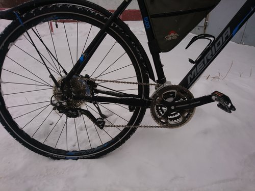

tild Опубликовано 10 декабря, 2017 Поделиться Опубликовано 10 декабря, 2017 Начитавшись интернета, решил тут прикупить еще одну цепь и периодически их менять... В общем появилось пару вопросов: "из коробки" цепь КМС покрыта каким-то липким консервационным составом, который не берет 646 растворитель (часть этой хрени смылась, но цепь липкая)... Чем ЭТО смыть??? Или это у меня растворитель какой-то левый??? Приложил рядом новую и родную - родная на пару звеньев длинней... С упорством, достойным лучшего применения, нацепил новую на вел: вроде как на обе большие звезды одновременно налазит... Фото результата: Вроде нормально или искать цепь длиннее? Цитата Ссылка на комментарий Поделиться на другие сайты Поделиться
Dan Опубликовано 10 декабря, 2017 Поделиться Опубликовано 10 декабря, 2017 В реалиях ты же в таком положении передвигаться не станешь? 1 Цитата Ссылка на комментарий Поделиться на другие сайты Поделиться
FAZer Опубликовано 10 декабря, 2017 Поделиться Опубликовано 10 декабря, 2017 Длина норм, такая и должна быть Цитата Ссылка на комментарий Поделиться на другие сайты Поделиться
