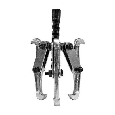

konstantin-33 Опубликовано 2 апреля, 2018 Поделиться Опубликовано 2 апреля, 2018 Возникла проблема. 4 года шатуны не снимал. Тут люфт возник в каретке. Резьба на шатуне ушла в небытие - сразу. Трёх-лапый съёмник не помогает - соскальзывает с шатуна. Снял гайку, проехал уже 25 км. Шатун на месте и слезать даже и не собирается. Металл шатунов относительно мягкий. Металл оси каретки - невероятно твёрдый (об него болты и винт съёмника стираются - а ему хоть бы хны! 1) КАК.....СНЯТЬ.......левый шатун? 2) Если удастся снять правый шатун со звездой - возможно ли будет вынуть кареточный узел? Цитата Ссылка на комментарий Поделиться на другие сайты Поделиться

konstantin-33 Опубликовано 3 апреля, 2018 Поделиться Опубликовано 3 апреля, 2018 Проехав 30 км без гайки - произошло чудо! Наконец-то левый шатун отвалился!!! До дома оставалось не много. Смазал квадрат литолом, посадил на место шатун, гаечкой затянул. Приехав домой сразу взялся за этот шатун 3х-лапым съёмником - но не тут-то было! Шатун снова прочно засел на оси. Съёмник не помогал... И тут мне пришёл в голову радикальный метод! Вставил рожковый ключ сверху в зазор между шатуном и гайкой, которая в раму ввёрнута и постукивая молоточком - шатун соскочил. Потом была борьба с правым шатуном. 3х-лапый съёмник трудно коммутируется с 5ти-лапой звёздочкой. Не помог. Решил по предыдущему удачному опыту пойти. Подобрал ключ нужной ширины и так же сверху ударами сбил шатун. Причина люфта каретки оказалась в разбитом правом подшипнике. Половина сепаратора раскрошилась. Цитата Ссылка на комментарий Поделиться на другие сайты Поделиться

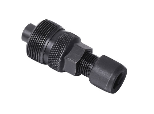

Salat Latyk Опубликовано 3 апреля, 2018 Поделиться Опубликовано 3 апреля, 2018 konstantin-33, вы пользовались таким съёмником? Сам недавно снимал шатуны и для этого купил за 200 рублей вот такой инструмент: Пришлось изрядно попотеть, сидели как приваренные, но две человеко-силы творят чудеса - успешно выкрутили. 1 Цитата Ссылка на комментарий Поделиться на другие сайты Поделиться
konstantin-33 Опубликовано 3 апреля, 2018 Поделиться Опубликовано 3 апреля, 2018 (изменено) Съёмник шатунов мне сделали на работе по моему чертежу. Но резьба в шатуне не выдержала. Купил съёмник подшипников. Он тоже не помог. В моём случае сотворили чудо рожковый ключ и молоток! Изменено 3 апреля, 2018 пользователем konstantin-33 Цитата Ссылка на комментарий Поделиться на другие сайты Поделиться
