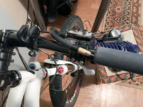

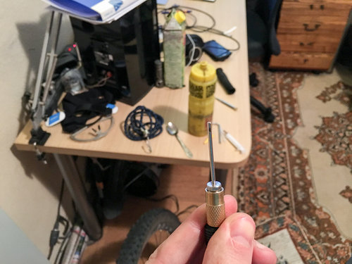

ivanzoid Опубликовано 22 июня, 2016 Поделиться Опубликовано 22 июня, 2016 Не нашёл темы для грипс) (непорядок)) Ещё один метод как поставить ESI Chunky: http://www.youtube.com/watch?v=qseRtY5eX94 (кстати, неплохой такой канал) "Полноценного" компрессора у меня нет, но зато есть автомобильный. И ещё в комплекте с напольным насосом шла насадка - игла для накачивания мяча. Ей и воспользовался) Метод работает - за 5 минут поставил насухо. Так это выгдядело: Цитата Ссылка на комментарий Поделиться на другие сайты Поделиться
krazymouse Опубликовано 23 июня, 2016 Поделиться Опубликовано 23 июня, 2016 блин, я один, что ли, ставлю их руками без каких-либо проблем? :blink: Цитата Ссылка на комментарий Поделиться на другие сайты Поделиться
Bepx Опубликовано 23 июня, 2016 Поделиться Опубликовано 23 июня, 2016 Ещё Денис :P Цитата Ссылка на комментарий Поделиться на другие сайты Поделиться
sss Опубликовано 23 июня, 2016 Поделиться Опубликовано 23 июня, 2016 блин, я один, что ли, ставлю их руками без каких-либо проблем? чанки без стеклоочистителя? Цитата Ссылка на комментарий Поделиться на другие сайты Поделиться
krazymouse Опубликовано 23 июня, 2016 Поделиться Опубликовано 23 июня, 2016 первый раз я чанки натянул, порадовавшись,как легко они, после резиновых, наделись. сейчас спокойно надеваются руками. а если плюнуть внутрь- то и одной рукой. :) Цитата Ссылка на комментарий Поделиться на другие сайты Поделиться
LEWUI Опубликовано 23 июня, 2016 Поделиться Опубликовано 23 июня, 2016 я свои тоже одевал легко, но предварительно намазал мылом руль)) Цитата Ссылка на комментарий Поделиться на другие сайты Поделиться
