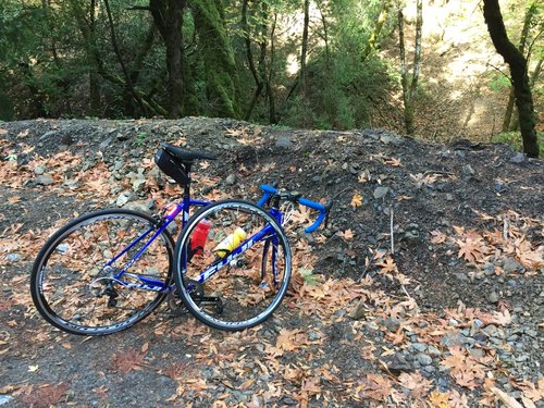

Под зимние скидки взял пару колес Fulcrum Racing 3. В теории все хорошо: жесче, легче и т.д. На практике оказалось все не так волшебно. Я несколько проморгал ширину когда заказывал и они оказались чуть уже моих стандартных Ova 327. Взял новую 10-скоростную кассету 11-28, поставил 23мм шины. Взвесил в сборе старые колеса -- 3 кг, новые 2.5. Хаб на колесах на 11ск, кассета на 10 -- поставил проставку, которая шла с колесами. Пришлось еще чуть индексирование на заднем мехе подкрутить — передачи точно не совпадали и цепь шумела на некоторых звездочках.
В общем, сегодня поехал покататься на них. На ходу вообще разницу не почувствовал в плане реакций на педали. В плане жесткости менее комфортны, но то ли за счет более узкой резины и бОльшего давления, то ли что колеса другие. На ходу какие-то подзынькивания вылезли, плюс хаб какой-то шумноватый.
На первой же поездке поймал прокол и проклял все пока менял. То ли шины жесткие (23мм Виттория Рубино Про), то ли то что колеса подходят под безкамерку (2 way fit), но это ппц адский. Никогда так не было тяжело одевать шину на колесо. В итоге одну из монтажек погнул :( Поставил новую камеру, надуваю — ноль эффекта. Да епрст! Запаска была только одна, хорошо группа велосипедистов проезжала, остановились помочь и дали запасную камеру, еще и помогли снять/одеть шину. Чел сказал, что прям очень нетипично тяжело.
В общем, к чему это я. Внешний вид нравится, но как-то "но" многовато. Буду пробовать продавать.
