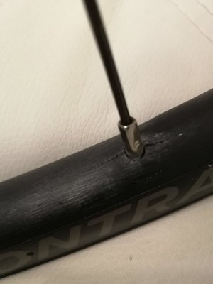

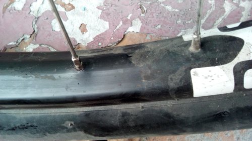

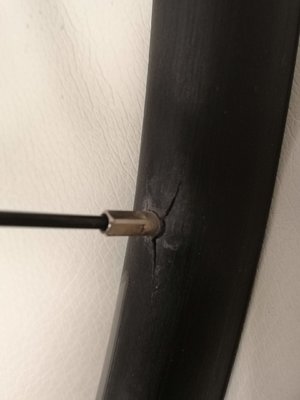

bazooka Опубликовано 5 июня, 2018 Поделиться Опубликовано 5 июня, 2018 Во такой у меня был не добрый вечер, купил б** вилсет "bontrger mustang pro tlr 29" с рук с другого города! Переднее в поряде, а на заднем 5 вот таких "выпуклостей" Как думаете, сколько протянет? Цитата Ссылка на комментарий Поделиться на другие сайты Поделиться
Bepx Опубликовано 5 июня, 2018 Поделиться Опубликовано 5 июня, 2018 В помойку!!11адынадын Цитата Ссылка на комментарий Поделиться на другие сайты Поделиться
U-man Опубликовано 5 июня, 2018 Поделиться Опубликовано 5 июня, 2018 Капрон что ли? Скока спиц осталось? На брендовых колесах по 22-24 спицы вполне долго ходят:) Я б не стал на таком ездить, если серьезно. Если деньги взад уже не вернуть, то вооружайся линейкой и дрелью и пересверливай все отверстия. Цитата Ссылка на комментарий Поделиться на другие сайты Поделиться
krazymouse Опубликовано 5 июня, 2018 Поделиться Опубликовано 5 июня, 2018 (изменено) та же проблема. лечение вижу простым: обода расспицовываем, задний ставим вперед, перевернув, чтобы нагруженные участки сменились, передний, соответственно, назад. спицуем, подкладывая под головки ниппелей шайбочки. живем долго и счастливо. если там дыры прям дыры-ерем шайбочку побольше, подгибаем в профиль обода, фиксируем эпоксидкой/холодной сваркой. норм держится. Изменено 5 июня, 2018 пользователем krazymouse Цитата Ссылка на комментарий Поделиться на другие сайты Поделиться
bazooka Опубликовано 5 июня, 2018 Поделиться Опубликовано 5 июня, 2018 35 минут назад, U-man сказал: Капрон что ли? Скока спиц осталось? На брендовых колесах по 22-24 спицы вполне долго ходят:) Я б не стал на таком ездить, если серьезно. Если деньги взад уже не вернуть, то вооружайся линейкой и дрелью и пересверливай все отверстия. нет, люминь, 5 ниппелей в линию из 32 вот так выдраны сверлить точно не буду, проще купить обод... Цитата Ссылка на комментарий Поделиться на другие сайты Поделиться

VovanSSS Опубликовано 5 июня, 2018 Поделиться Опубликовано 5 июня, 2018 2 часа назад, ivandrova сказал: Во такой у меня был не добрый вечер, купил б** вилсет "bontrger mustang pro tlr 29" с рук с другого города! Переднее в поряде, а на заднем 5 вот таких "выпуклостей" Как думаете, сколько протянет? Не годен. Даже если новые отверстия рядом сделать через N времени будет тоже самое. Еще не факт что новые отверстия там можно сделать, возможно там переменная толщина стенок. А за сколько взял? У кого? Цитата Ссылка на комментарий Поделиться на другие сайты Поделиться
bazooka Опубликовано 5 июня, 2018 Поделиться Опубликовано 5 июня, 2018 1 час назад, VovanSSS сказал: А за сколько взял? У кого? да с авито https://www.avito.ru/user/e6ed356a0a6fec333cc63d702141be9e/ 8200 с пересылом Цитата Ссылка на комментарий Поделиться на другие сайты Поделиться
