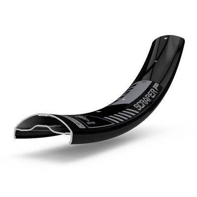

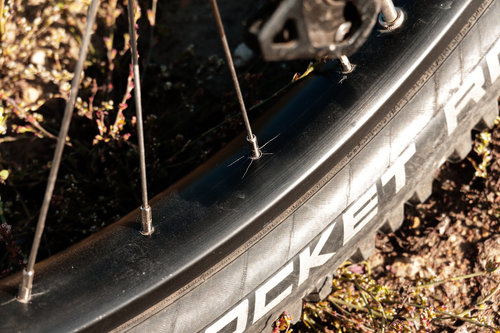

Mask Опубликовано 30 января, 2021 Поделиться Опубликовано 30 января, 2021 На своем ободе WTB Scraper I40 несколько "усиков" я заметил еще в конце июля, в прошлом году, а колеса начал эксплуатировать с апреля. Но тогда я подумал, что это осталась полосочка пыли после чистки обода т.к потер пальцем и стало не видно, т.е. трещинка была но без деформации, сдвига и ослабления спиц. А вот 1 октября пришлось неожиданно завершить сезон, ехал я около гаражей и до меня неожиданно "дое.....лась" стая бездомных больших собак, в итоге резкое торможение, немного подвернул заднее колесо, толком не выстегнулся и вот я с велосипедом лежим на грунте. Когда поехал вновь увидел восьмерку на заднем колесе и уже дома понял, что 5-6 дырок на ободе с трещинками уже выраженными, которые привели к ослаблению спиц. Я вот думаю DeCru, что ездить на треснутых ободах еще та лотерея, ставь новые сразу. Когда Денис повторно собирал колесо на таком же ободе (тут было без вариантов, спицы подходили только к прежнему сочетанию) я поинтересовался как можно подобное свести к минимуму на новом колесе. В итоге : -собиралось новое колесо через шайбы. -Натяжение спиц, которое первый раз было табличной величиной он немного уменьшил до разумного минимума. -Проклейка затянутых ниппелей клеем "момент", чтобы исключить (свести к минимуму) ослабление одних спиц и как следствие перенатяг других. Вообще он раньше все колеса которые собирал проклеивал, сейчас видимо только проблемные. Вопрос-влияет ли давление в покрышке на интенсивность появления подобных дефектов, в случае бескамерной установки колеса. Денис на данный вопрос ответил отрицательно, но все же активно он не катает. Цитата Ссылка на комментарий Поделиться на другие сайты Поделиться
mardos Опубликовано 30 января, 2021 Поделиться Опубликовано 30 января, 2021 Я с подобным ободом прыгал даж, не думаю что пара-тройка трескающихся ниппелей представляют какую то опасность, сложиться колесо точно не сложится. Пока лисапед зиму на стене висел там чуть ли не весь обод трещинами покрылся, в таком виде я его и продал xD Цитата Ссылка на комментарий Поделиться на другие сайты Поделиться
