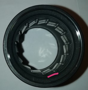

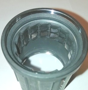

Andruuusha Опубликовано 9 ноября, 2022 Поделиться Опубликовано 9 ноября, 2022 В 08.11.2022 в 14:19, A.T. сказал: Вопрос по собачкам задней втулки. Разобрал втулку, так-как педали можно было свободно крутить в любом направлении. На собачках наклёп, трещины, проточка от пружины в пазе собачки, часть наклёпа отвалилась, и скорее всего заблокировала собачки(у). Показать контент Хотелось бы понять почему так произошло, насколько долго должны служить собачки? Где можно купить отдельно, кроме али, там нашёл похожие, пока думаю. Менял ли кто их и сколько ещё втулка не требовала внимания? Моя (безродная в стоке, под шимано барабан) прошла в районе 10т.км. Этой зимой разобирал храповый механизм первый раз за 5 лет, собачки были целые. До поломки проехал почти 3т.км. Может ли так повлиять на износ неправильная/излишняя смазка в храповом механизме (например собачки не до конца поднимались и т.п.)? Зубья(выступы) барабана целые, на одном есть незначительный наклеп/забоины. P. S. Часть веломагазинов обзвонил, отдельно собачки не продаются, в мастерские тоже пока не звонил. До весны ещё много времени, пока собираю информацию, втулку менять не хочется. Жуть. Когда разбирали барабан, какая смазка была с завода: консистентная или жидкая? После первой разборки какую смазку применили для собачек? Цитата Ссылка на комментарий Поделиться на другие сайты Поделиться

A.T. Опубликовано 11 ноября, 2022 Поделиться Опубликовано 11 ноября, 2022 18 часов назад, sss сказал: а само храповое кольцо в каком состоянии? Фото Спойлер Только на одном зубе незначительный наклёп, едва ощущается пальцем. Цитата Ссылка на комментарий Поделиться на другие сайты Поделиться

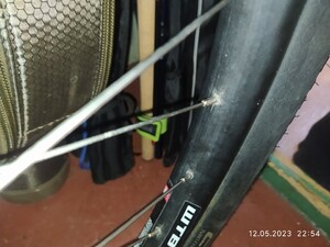

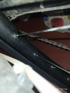

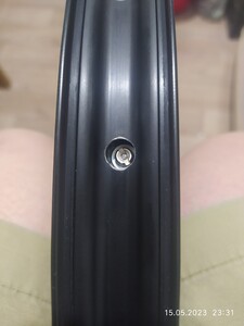

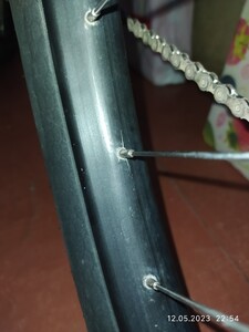

U-man Опубликовано 16 мая, 2023 Поделиться Опубликовано 16 мая, 2023 Приключилось такое с ободами. Замена конечно уже едет, но руки почесать требовалось) Цитата Ссылка на комментарий Поделиться на другие сайты Поделиться
Bepx Опубликовано 16 мая, 2023 Поделиться Опубликовано 16 мая, 2023 а че сделал то? Цитата Ссылка на комментарий Поделиться на другие сайты Поделиться
ivanzoid Опубликовано 16 мая, 2023 Поделиться Опубликовано 16 мая, 2023 1 час назад, Bepx сказал: а че сделал то? Полагаю шайбочки подложил под нипель внутри обода Цитата Ссылка на комментарий Поделиться на другие сайты Поделиться
U-man Опубликовано 16 мая, 2023 Поделиться Опубликовано 16 мая, 2023 (изменено) 4 часа назад, ivanzoid сказал: Полагаю шайбочки подложил под нипель внутри обода ага. а еще, ввиду того, что дырочки начало рвать лишь те, в которых сидели спицы, приходящие со стороны кассеты, "развернул обод" так, чтоб на побитую сторону приходили спицы с менее натянутой стороны. Изменено 16 мая, 2023 пользователем U-man Цитата Ссылка на комментарий Поделиться на другие сайты Поделиться

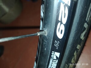

A.T. Опубликовано 3 июня, 2023 Поделиться Опубликовано 3 июня, 2023 Тоже треснул обод (29") в месте выхода спиц. Старый обод 19мм шириной, в триале можно купить обода с шириной 21, 23 и 30мм. Покрышка шириной 60мм (по маркировке), я намерил 55мм. Вопрос, что я получу от установки покрышки на более широкий обод - 23 или 30мм? Профиль покрышки изменится это понятно, а вот вероятность растрескивания от этого не зависит? P. S. Езжу с багажником, ободам 5лет. Трещины могли появится из-за доп. веса и болтанки на кочках или им просто срок пришёл? Цитата Ссылка на комментарий Поделиться на другие сайты Поделиться
Дарт Вейдер Опубликовано 4 июня, 2023 Поделиться Опубликовано 4 июня, 2023 13 часов назад, A.T. сказал: Профиль покрышки изменится это понятно, а вот вероятность растрескивания от этого не зависит? нет, больше зависит от качества самой покрышки. и вообще, сейчас широкие обода в тренде. Цитата Ссылка на комментарий Поделиться на другие сайты Поделиться
A.T. Опубликовано 4 июня, 2023 Поделиться Опубликовано 4 июня, 2023 (изменено) 9 часов назад, Дарт Вейдер сказал: нет, больше зависит от качества самой покрышки. Можно поподробнее? Или речь про качество обода? Изменено 4 июня, 2023 пользователем A.T. Цитата Ссылка на комментарий Поделиться на другие сайты Поделиться
