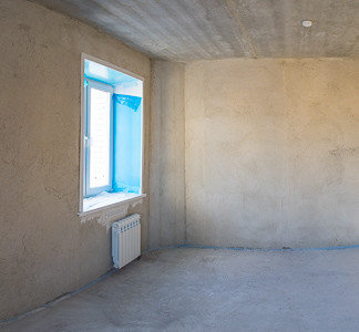

PaVKa Опубликовано 29 января, 2017 Автор Поделиться Опубликовано 29 января, 2017 Судя по фотке дом нормальный, а не каркасно-монолитный. Стены кирпичные несущие. Перекрытия из пустотных плит со стяжкой, а не монолит. В общем шумоизоляция в этом домен достаточно нормальная сама по себе. Заделать дырки стояков и будет нормально. Если очень шумные соседи, то никакая шумоизоляция (в разумных рамках) не спасат 1 Цитата Ссылка на комментарий Поделиться на другие сайты Поделиться

FAZer Опубликовано 29 января, 2017 Поделиться Опубликовано 29 января, 2017 PS. Начал писать что нарыл сам на данный момент, но что-то длинно получается, позже допишу)Лучи заморочиться теплоизоляцией на на не прилегающих к соседям стенах. 2 Цитата Ссылка на комментарий Поделиться на другие сайты Поделиться
Sanekk Опубликовано 29 января, 2017 Поделиться Опубликовано 29 января, 2017 Лучи заморочиться теплоизоляцией на на не прилегающих к соседям стенах. Думаешь через полутометровую кирпичную стену будет дуть, да еще и с горизонтальной разводкой отопления ? Думаю там юг будет. Правда могут стены потеть начать где воздуховод идет, эту стену конечно желательно утеплить, чтобы обои потом не отвалились. А шумоизолироватся, если и нужно то от соседей снизу, правда стяжку с трубами придется тащить на помойку. На вид стяжка нормальная и лучше бы её конечно не трогать. Цитата Ссылка на комментарий Поделиться на другие сайты Поделиться

FAZer Опубликовано 29 января, 2017 Поделиться Опубликовано 29 января, 2017 (изменено) Думаешь через полуто(ро?)метровую кирпичную стену будет дуть, да еще и с горизонтальной разводкой отопления ? Думаю там юг будет. Правда могут стены потеть начать где воздуховод идет, эту стену конечно желательно утеплить, чтобы обои потом не отвалились.ну у меня, например, стены в районе 80см (полтора это бункер какойта).Дома очень тепло, батареи прикрыты. Но выступающий из дома угол комнаты(дом ступенечкаме) - прохладный(стена 24, а не 28) Чудес не бывает, стена на улицу всегда будет холоднее стены к соседям. Можно конечно у внешней стены тоже сделать батареи :) ==== По факту покупки - поздравляю! Квартира с "бетонными" стенами - это интересно! Но большинству моих знакомых после одной квартиры с бетонными стенами, вторую хочется уже готовую )) Изменено 29 января, 2017 пользователем FAZer Цитата Ссылка на комментарий Поделиться на другие сайты Поделиться

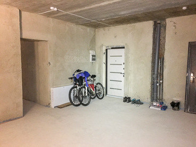

ivanzoid Опубликовано 29 января, 2017 Поделиться Опубликовано 29 января, 2017 (изменено) Стены кирпичные несущие. Перекрытия из пустотных плит со стяжкой, а не монолит. В общем шумоизоляция в этом домен достаточно нормальная сама по себе. Заделать дырки стояков и будет нормально. Стены несущие кирпичные и толстые, да, но вот межквартирные перегородки — не-несущие и делают их из чего-то (на вид) вроде пено-/газо-/шлако-блоков, в один или даже в пол-кирпича. Сосед уже начал делать ремонт, и в общем через стенку очень даже неплохо слышно, голос в т.ч.. Так что эту стенку думаю однозначно надо делать, но тут особых вопросов нет, т.к. технология похоже уже отточена (гипсокартонная конструкция, и вовнутрь какой-либо пирог из звукоизолирующих материалов, а профиль не непосредственно к стене прикручивать, а тоже через некую виброизоляцию). Вот с полом непонятно. Сегодня провели эксперимент, взяли такую колоночку маленькую, вынесли на площадку, включили на максимальную громкость (субъективно соответствует большой громкости телевизора), спустились на этаж ниже. Ну в общем тоже отчётливо так слышно, слова у песни разбираемы. Хотя конечно в какой-то степени всё ещё само зазвукоизолируется напольным покрытием и мебелью… По полу думал насчёт сделать его на лагах, поверх стяжки, небольшой высоты (5-7см на всю конструкцию, ну может 10см), лаги устанавливать на штуки типа такого: http://www.vibrofix.com/pdfs/vibrofixfloor.pdf . В пространство тоже какой-нибудь звукоизолирующий пирог. Вопрос в данном случае, можно ли прикручиваться прям в стяжку, и как не попасть в трубы отопления в стяжке. Изменено 29 января, 2017 пользователем ivanzoid Цитата Ссылка на комментарий Поделиться на другие сайты Поделиться

ivanzoid Опубликовано 29 января, 2017 Поделиться Опубликовано 29 января, 2017 (изменено) Лучи заморочиться теплоизоляцией на на не прилегающих к соседям стенах. Ну с этим надеюсь всё должно быть нормально, строители позаботились (или постарались позаботиться) об доп. утеплении, углы которые являются углами дома (и ещё один помимо них, как раз этот что на фотке) так сделаны: Ну и в целом по температуре нормально в квартире, до тех пор пока я не раскупорил клапаны прит. вентиляции была вообще жара, а клапаны таки подтравливают (и окна как ещё выяснилось позже) и прохладнее стало. Можно конечно у внешней стены тоже сделать батареи :) Собственно все батареи (ну кроме той что в санузле) по внешним стенам уже и так) Думаешь через полутометровую кирпичную стену будет дуть, да еще и с горизонтальной разводкой отопления ? Стены таки ~77см (3 кирпича, тут вот хорошо видно процесс постройки аналогичной квартиры с торца). Изменено 29 января, 2017 пользователем ivanzoid 1 Цитата Ссылка на комментарий Поделиться на другие сайты Поделиться
