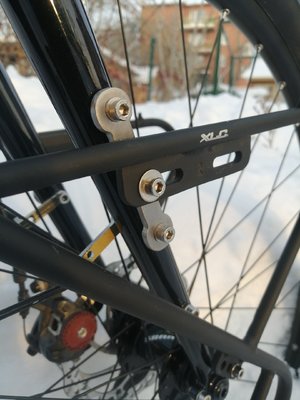

Вилка встала в раму, в вилку встало колесо, повесил крыло и багажник XLC  LR-F02 Alu. Багажник встал через самодельный переходник из стальной пластины 4мм.
XLC-LR-F02-Alu-Lowrider-Rack-black-matte-universal-60767-195679-1509000155.thumb.jpeg.52bf640f40deeb1cfe3c755b1b6b7eb1.jpeg
Повесил крепления сумок. IMG_20210219_091800.thumb.jpg.0b785a2bbf6602d6165428e5a289e77e.jpg
