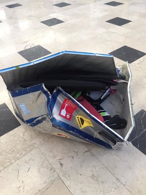

KPblCKA Опубликовано 30 января, 2017 Поделиться Опубликовано 30 января, 2017 21 октября триатлет Павел Благих совершал перелет из Москвы в турецкую Анталью для участия в международных соревнованиях «Gloria Ironman 70.3 Turkey”, предварительно сдав в багаж раму от шоссейного велосипеда, на котором он должен был выступать. По прилете в страну проведения соревнований спортсмен обнаружил, что его велосипед безнадежно испорчен, о чем он сообщил в своем фейсбуке. http://saint-petersb...leshina/353085/ Цитата Ссылка на комментарий Поделиться на другие сайты Поделиться
meaoow Опубликовано 30 января, 2017 Поделиться Опубликовано 30 января, 2017 21 октября триатлет Павел Благих совершал перелет из Москвы в турецкую Анталью для участия в международных соревнованиях «Gloria Ironman 70.3 Turkey”, предварительно сдав в багаж раму от шоссейного велосипеда, на котором он должен был выступать. По прилете в страну проведения соревнований спортсмен обнаружил, что его велосипед безнадежно испорчен, о чем он сообщил в своем фейсбуке. Новость слегка не нова и пережёвывалась в этих ваших интернетах не меньше, чем сам байк ;) Но окончания истории не знаю, кстати. Выплатили ему кучу денег, нет? Цитата Ссылка на комментарий Поделиться на другие сайты Поделиться
sss Опубликовано 30 января, 2017 Поделиться Опубликовано 30 января, 2017 на сколько я видел в комментариях выплатили ему "копейки" Цитата Ссылка на комментарий Поделиться на другие сайты Поделиться
Sugar_ser Опубликовано 30 января, 2017 Поделиться Опубликовано 30 января, 2017 на сколько я видел в комментариях выплатили ему "копейки" 25К страховая компенсация. Цитата Ссылка на комментарий Поделиться на другие сайты Поделиться
