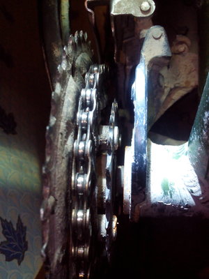

Слетает, периодически, цепь при переключении на малую звезду, между рамой и самой звездой. Существует рокринг на малую звезду?
IMG_20170212_190330.jpg,
Может таки ход перекла настроить?
Тут перекл не очень, мягко говоря. На большой звезде он нормально стоит, а при переключении на меньшую он сдвигается вбок и вверх. При переключении на самую маленькую звезду он оказывается выше всего от звезды

Перекл заменить на шэдоу+/тайп два, перо обмотать чем-нибудь, про успокоители забыть. Ибо дорого, лишний вес, потеря КПД и вообще без экстрима они нафиг не нужны.
yar
Рокринги на малую звезду существуют, но стоят таких сумм, что лучше бы привести в порядок переключатель.
