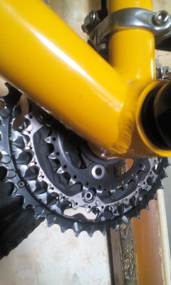

spaceman Опубликовано 22 октября, 2017 Поделиться Опубликовано 22 октября, 2017 Возможно тема где-то уже обсуждалась, тогда тыкните меня в ссылку:-) Имеется система shimano sg-x 24-32-42 (списано с системы) Ранее не обращал внимание,а сегодня озадачился.Малая и большая звезда имееют острые зубцы, а у средней они тупые.Вроде и на износ похоже,потому что средняя звезда видно что менялась (велосипед куплен с рук). А судя по фото из интернетов они (малая точно) и новые острые. Что скажете по фотографии моей системы? Цитата Ссылка на комментарий Поделиться на другие сайты Поделиться
krazymouse Опубликовано 22 октября, 2017 Поделиться Опубликовано 22 октября, 2017 да и пофиг. форма зуба нормальная для средней звезды, хотя вроде бы она подуставшая. Цитата Ссылка на комментарий Поделиться на другие сайты Поделиться
spaceman Опубликовано 22 октября, 2017 Поделиться Опубликовано 22 октября, 2017 Исходил из такой логики: происходит процесс изнашивания края зуба в результате чего он становится острым. Соответственно по такой логике большая и малая нуждаются в замене. Оказалось все наоборот, на средней стоит заострить внимание. Ладно, тогда вопрос по креплению звезд.К пауку крепится на 4 болтика(возможно как-то иначе называются).Любая звезда с подходящим количеством зубьев и 4 отверстиями для крепления подойдет? Цитата Ссылка на комментарий Поделиться на другие сайты Поделиться
krazymouse Опубликовано 22 октября, 2017 Поделиться Опубликовано 22 октября, 2017 (изменено) судя по фото, любая звезда с BCD104mm. крепеж звезд называется "бонки". однако ж если у тебя цепь держится за звезду нормально, не проскакивает - к чему тебе ее менять? :) Изменено 22 октября, 2017 пользователем krazymouse Цитата Ссылка на комментарий Поделиться на другие сайты Поделиться
