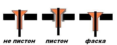

Тимофей Опубликовано 26 октября, 2017 Поделиться Опубликовано 26 октября, 2017 у меня тоже глупый вопрос 3) Зачем на рынке появилось столько непистонированых ободов? если снять фаску в посадочном гнезде ниппеля спицы то пистон какбэ и не нужен? Цитата Ссылка на комментарий Поделиться на другие сайты Поделиться
U-man Опубликовано 26 октября, 2017 Поделиться Опубликовано 26 октября, 2017 Ты её "снимаешь" при натяжении спицы. Ниппель много твёрже обода и при затягивании он нормально так проминает. Цитата Ссылка на комментарий Поделиться на другие сайты Поделиться
Тимофей Опубликовано 26 октября, 2017 Поделиться Опубликовано 26 октября, 2017 Ты её "снимаешь" при натяжении спицы. Ниппель много твёрже обода и при затягивании он нормально так проминает. на новых непистонированых ободах видно что ниппеля стоят перпендикулярно ободу а спицы изогнуты на старых обод с ниппелем уже подружились и ниппеля стоят не ровно Я думал что пистон всего лишь позволяет ниппелю встать не перпендикулярно ободу а чуть наискось и посадка в пистонах позволяет дольше сохранять изначальное натяжение спиц Цитата Ссылка на комментарий Поделиться на другие сайты Поделиться
krazymouse Опубликовано 26 октября, 2017 Поделиться Опубликовано 26 октября, 2017 Ты её "снимаешь" при натяжении спицы. Ниппель много твёрже обода и при затягивании он нормально так проминает. на новых непистонированых ободах видно что ниппеля стоят перпендикулярно ободу а спицы изогнуты на старых обод с ниппелем уже подружились и ниппеля стоят не ровно Я думал что пистон всего лишь позволяет ниппелю встать не перпендикулярно ободу а чуть наискось и посадка в пистонах позволяет дольше сохранять изначальное натяжение спиц пистон распределяет нагрузку на края отверстия, так как спица встает неровно. на сохранность изначального натяжения влияет материал спиц, не понимаю,как на это может влиять пистон =) Цитата Ссылка на комментарий Поделиться на другие сайты Поделиться
Тимофей Опубликовано 26 октября, 2017 Поделиться Опубликовано 26 октября, 2017 как на это может влиять пистон ниппель без пистона быстрее промнёт обод и спица ослабнет - разве нет? я поэтому и подумал про фаску, чтоб контакт ниппеля и обода был больше и не мяло с одного края отверстия Цитата Ссылка на комментарий Поделиться на другие сайты Поделиться
krazymouse Опубликовано 26 октября, 2017 Поделиться Опубликовано 26 октября, 2017 как на это может влиять пистон ниппель без пистона быстрее промнёт обод и спица ослабнет - разве нет? я поэтому и подумал про фаску, чтоб контакт ниппеля и обода был больше и не мяло с одного края отверстия после сборки не просто так делают протяжку через полсотни- сотню. спица уселась и надо колесо протянуть-что с пистонами, что без. но это однократно, дальше только сама спица растягивается, и тут уже без разницы, пистоны или нет. Цитата Ссылка на комментарий Поделиться на другие сайты Поделиться
