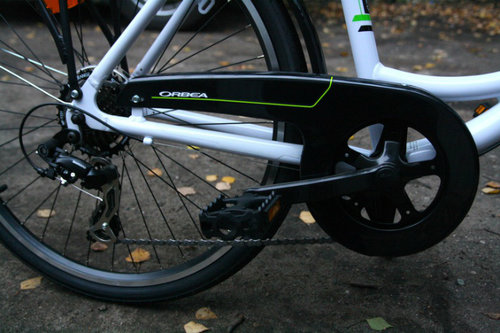

именно в городе не всегда есть шорты или узкие штанины
поэтому именно парадные брюки и беречь
да и чтоб повесить вел на плечо и поднять на этаж не задумываясь о грязной цепи
задумываюсь о полной защите
