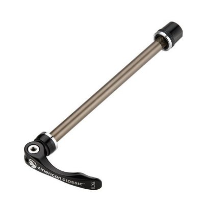

DeCru Опубликовано 22 апреля, 2020 Поделиться Опубликовано 22 апреля, 2020 43 минуты назад, probox36 сказал: То есть на раме под эксцентрик нормально юзается втулка под ось? Это как? Хочется нормальные бескамерне колеса, но, кажется, человеческих сетов под QR в природе больше не существует. покупается втулка под ось нужного размера (или вилсет) ну и сама ось, типо такой и все Цитата Ссылка на комментарий Поделиться на другие сайты Поделиться

ivanzoid Опубликовано 23 апреля, 2020 Поделиться Опубликовано 23 апреля, 2020 1 минуту назад, FAZer сказал: Заказать тут что? ось, которая с внешних сторон будет 10/9мм (чтобы влезла в обычные дропауты под эксцентрик) и 12/15 во внутренней части. Собственно, как я понял, как и сделана ось в этой втулке. Цитата Ссылка на комментарий Поделиться на другие сайты Поделиться
FAZer Опубликовано 23 апреля, 2020 Поделиться Опубликовано 23 апреля, 2020 7 минут назад, ivanzoid сказал: ось, которая с внешних сторон будет 10/9мм (чтобы влезла в обычные дропауты под эксцентрик) и 12/15 во внутренней части. Собственно, как я понял, как и сделана ось в этой втулке. И колпачки на втулке упилить? 2 часа назад, DeCru сказал: т.е. вилсет на 1960 грамулек, XT втулки под оси, спицы DT competition и эндуро обода Mavic 27мм шириной внутренней это плохие колеса? ? ну как бы такое Цитата Ссылка на комментарий Поделиться на другие сайты Поделиться
