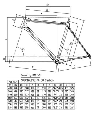

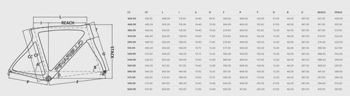

единственные производители у которых угол подседельной на всех ростовках не изменяется это CANYON и CERVELLO
у пинарелки, трека, спеша и бьянши вот такая дичь
ну тоесть полный ад, каретки плавают, углы рулевой плавают, этож трындец какой-то :lol:
Upd.
З.Ы. еще у BMC угол подседельной тоже фиксированный, а у мериды и фактора плавает также как и у всех

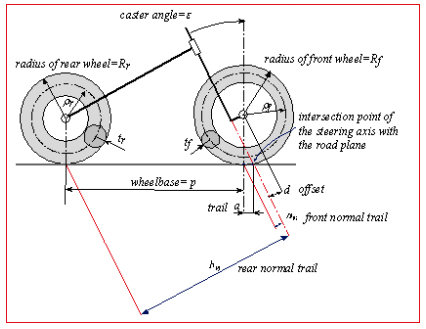

Кастор как угол или кастор в смысле трейл? Потому что если это угол, то как бы складывать градусы и сантиметры — моветон.

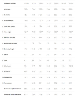

Ок. Беру https://www.trekbikes.com/us/en_US/bikes/road-bikes/performance-road/madone/madone-9-series-frameset/p/1478100-2017/
Если кастор как трейл (расстояние между точкой касания колесом земли и продолжением оси рулевой колонки, если сходить по ссылке, то там J это трейл и видно как его мерять.
50cm: wheelbase=97.4 headtube angle=72.1 trail=6.1 => K=5.89
52cm: wheelbase=97.7 headtube angle=72.8 trail=5.7 => K=5.51
54cm: wheelbase=98.1 headtube angle=73 trail=5.6 => K=5.40
56cm: wheelbase=98.3 headtube angle=73.5 trail=5.8 => K=5.57
58cm: wheelbase=99.2 headtube angle=73.8 trail=5.6 => K=5.34
60cm: wheelbase=100.1 headtube angle=73.9 trail=5.6 => K=5.30
62cm: wheelbase=101.0 headtube angle=73.9 trail=5.6 => K=5.25
Скажи, как теперь интерпретировать эти числа? Разброс в 0.6 это много или мало?

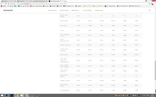

А на сайте нет ошибки в таблице? КМК у 56 и 52 ростовки трейлы перепутаны, нет?
Domane и Emonda, такая ж тема, так что думаю они это специально :lol:

кастор это угол рулевой)
трейл это вылет колеса)
а у трека помимо значения трейл еще офсет же есть)
но даже без него чем меньше будет значение, тем легче будет поворачивать на маленькой скорости, чем выше значение тем оно лучше для езды по прямой и для езды на большой скорости.
но тут тоже нюанс, несмотря на то что рулиться большая ростовка должна типо лучше, на них стоят выноса подлиннее, в итоге рулится она примерно также, но рама получается менее стабильная.
кароч по простому этот коэффицент показывает динамическую стабилизацию, и чем он выше тем легче велосипед будет самовыравниваться, ехать прямо и никуда не откланяться, даже если отпустить руки с руля.
кароч чем больше коэффициент, тем легче велосипеду делать вот так, и при этом он будет это делать более прямо и не будет валиться в стороны :lol:
