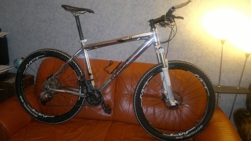

Вот выздоровлю - проверю как рулится, а потом уже подгонять цыфры!
Паачиму ни наоборот? Вывести сейчас теорию на цифрах, а потом на практике проверять как будет рулиться?
Кароче мне после фэт.колёс в этой раме всё суперуправляемое и катит лучше шоссейника )

DeCru, поругай раму 1100:)
в этой теме есть геометрия
http://omskvelo.ru/index.php?/topic/9420-%D1%80%D0%B0%D0%BC%D1%8B-xc-forward201115171921%D1%80%D0%BE%D1%81%D1%82%D0%BF%D0%B5%D1%82%D1%83%D1%85%D0%B8%D1%80%D1%83%D0%BB%D0%B5%D0%B2%D1%8B%D0%B5/
Параметр/ростовка 15" 17" 19" 21"
Угол рулевой трубы (град.) 71,5 71,5 71,5 71,5
Угол подседельной трубы (град.) 74 74 74 74
Длина перьев (мм.) 413 413 413 413 - оч короткие перья! Шины более чем 2.3" ставить не рекомендую.
База (мм.) 1040 1065 1085 1100
Провис каретки (мм.) 40 40 40 40
ETT (эффективная длина верхней трубы) (мм.) 575 595 615 635
Высота рулевого стакана 115 115 130 130
у меня 19" рама
благодарю за предложение.
вообще, план был такой- как реба устанет, возьму ходов побольше ~130
но реба живуча, или я аккуратен)
хотя она у меня под конус)
но ты вобщем напиши если захочется попробовать)
у меня 19" рама
чуть попозжа)
З.Ы. перья\каретка\ угол подседельной, база, все приятненько довольно)
если рост 180 то я думаю можно 19 раму даже в 60-70 вынос катнуть)
а из минусов
на морде прямо никакой угол) особенно для 26 колес) так что пару градусов на морде вальнуть и станет сильно лучше, и вилка будет лучше работать и по геометрии вел очень приблизится к какому нибудь слаломному хардтейлу, т.е. по факту если рулевую вальнуть, вынос 60, руль райзер, даж 25ку обычную, и ко всему этому делу еще и дроппер вкрячить то можно нормально попрыгать будет, а не только покрутить) но я хз вывезет ли рама такие издевательства :lol:
а так 2 градуса на 44 чашках реально отыграть

DeCru,
Раз уж 1100 ругать будешь, то задень и близкую к ней 1200. Геометрия 2012 года:
Угол рулевой трубы (град.) 70,5 70,5 70,5 70,5
ETT (эффективная длина верхней трубы) (мм.) 558 583 603 618
Те же короткие перья, на 12мм меньше ЕТТ, на градус острее рулевой стакан (0.5 градуса, если учесть, что в 1100 обычно ставят 100мм вилки, а 1200 на них и рассчитана). При этом бытует мнение, что 1100 - огонь в бюджетном сегменте, а 1200 - короткая и вообще не то :)
DeCru,
да почти те же яйцы))
по факту у 1200 это гео 1100, но под вилку длиннее, поэтому у них и получилось етт меньше, и угол рулевой другой, но есть нюанс
если в 1100 воткнуть вилку под которую 1200 расчитана, то у 1100 (относительно 1200ой) каретка окажется чуть выше, и подседельная завалится назад, до 72.5-73 градусов
это как раз таки и даст в итоге разницу в ett.
так вот по факту оно плюсминус но почти тоже самое.
1100 легче, но как по мне у 1200 геометрия чутка приятней будет, особенно под вилку с 483мм от оси до короны, ноооооооо да, рама будет короче ощущаться)
но всегда ведь можно сдвинуть седло на сантиметр назад и получить по факту то, что станет если в 1100 воткнуть вилоньку с побольше хода, но при всем при этом вот, у 1200 каретка будет ниже на сантим)
а если рулевую валить на пару градусов и дроппер длинноходный не втыкать, то вариант взять 1200 на одну ростовку больше, будет ну ооооочень сильно интереснее
но тут опять же вес, цена энглсета, да и по факту нафига так морочиться ради рамы не первого дивизиона и под 26)
кароч если рама уже на руках, то это плюс минус, теже яйца, катать можно, но меня бы постоянно трясло от угла рулевой :lol:
З.Ы. но я бы все же что нибудь посовременней искал) особенно под большой рост)
Изменено пользователем DeCru

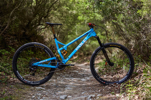

Хотели чоткую геометрию? Получите, распишитесь!
https://www.pinkbike.com/news/pole-evolink-140-review.html
