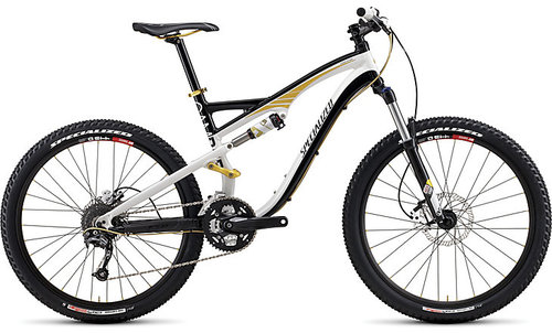

Дорогие друзья, я подумал и мы решили дать возмжность каждому оценить тот или иной тип рамы.
Если хард раму в принципе уже практические все давно оценили, то возможность абсолютно легально попробовать подвес появилась только что!
https://vk.com/new_a55?w=wall-70349555_2995
мы даем на пробу двухподвес SPECIALIZED CAMBER. это конечно не эпик с мозгами, который мне доводилось недавно вкусить (спасибо oobe), но все ровно подвеска FSR это стоящая вещь.
короче если вы все еще спорите или сомневаетесь, милости просим.
размер рамы L.
Кстати, верхние версии камберов последних годов идут с брейнами, причём очень интересно устроенными - до сэга он "выключен", т.е. аморт абсолютно мягкий, а после 25% хода уже включается брейн. Т.е. типа должен и мелочевку отлично есть, и в горку/ускориться можно без особой раскачки.
