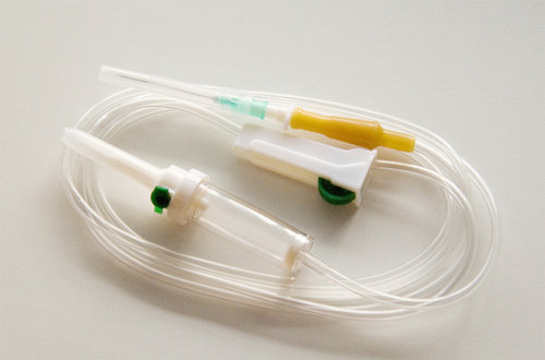

Andy_White Опубликовано 16 ноября, 2016 Поделиться Опубликовано 16 ноября, 2016 (изменено) там суть именно от капельницы трубка не налазит, я накинул подходящую по диаметру от аквариума Что куда должно налазить? Желтый концевик со стороны иголки на фото: как раз под диаметр ниппеля... Изменено 16 ноября, 2016 пользователем Andy_White Цитата Ссылка на комментарий Поделиться на другие сайты Поделиться

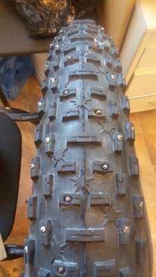

Сан Саныч Опубликовано 18 ноября, 2016 Поделиться Опубликовано 18 ноября, 2016 (изменено) Закончил шиповать Флотеры Оба по 6 рядов шипов. Ничего страшного. Сверлил отверствия и сажал Б.У. шипы. После 60шт процесс пошел веселее. Теперь надо обкатать, чтоб шипы уселись плотнее и снег не попал. Думаю ночью под Мегой прокатиться по сухому асфальту Изменено 18 ноября, 2016 пользователем Сан Саныч 1 Цитата Ссылка на комментарий Поделиться на другие сайты Поделиться
LUNABIKE Опубликовано 18 ноября, 2016 Поделиться Опубликовано 18 ноября, 2016 Закончил шиповать Флотеры Оба по 6 рядов шипов. Ничего страшного. Сверлил отверствия и сажал Б.У. шипы. После 60шт процесс пошел веселее. Теперь надо обкатать, чтоб шипы уселись плотнее и снег не попал. Думаю ночью под Мегой прокатиться по сухому асфальту А есть видос или ссылка на описание технологии, как это было сделано? Или это спец шипы с резьбой? Цитата Ссылка на комментарий Поделиться на другие сайты Поделиться
FAZer Опубликовано 18 ноября, 2016 Автор Поделиться Опубликовано 18 ноября, 2016 Это не спецшипы ) Цитата Ссылка на комментарий Поделиться на другие сайты Поделиться
LUNABIKE Опубликовано 19 ноября, 2016 Поделиться Опубликовано 19 ноября, 2016 Это не спецшипы ) Прочитал пост внимательнее, действительно не спец. шипы. Но как это реализовано? Обычным сверлом просверлен не насквозь протектор , а потом втиснут шип на клей? А как долго такие будут держаться? Цитата Ссылка на комментарий Поделиться на другие сайты Поделиться
Сан Саныч Опубликовано 19 ноября, 2016 Поделиться Опубликовано 19 ноября, 2016 Покрышки были уже ошипованы самодельными шипами. За два сезона было потеряно 12 !!!! шипов. Я ставил еще два ряда шипов по своей технологии.отверствия сверлил аккуратно спец сверлом с ограничителем. Диаметр сверла 2 мм. Шип вставлял с водой . Сидят очень плотно. Как будут держаться- эксплуатация покажет.. 1 Цитата Ссылка на комментарий Поделиться на другие сайты Поделиться
