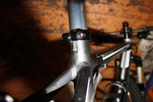

Alex F. Опубликовано 22 сентября, 2017 Поделиться Опубликовано 22 сентября, 2017 Разобрал тумбочку на работе, а там претензия нашлась. Делюсь. Написано ясно и понятно, может кому пригодится. История старая, но повторяющаяся. История прозаична. 2 дня до ответственного старта сезона, обнаруживается трещина в трубе. Паника. Потом поставили хомут дополнительный на место трещины. Рама в таком состоянии проходила еще ответственный старт и еще больше года и больше трех тысяч километров. Крепкая рама. Думаю и сейчас еще ездит, где то по набережной. Магазин велосаратов повел себя не очень, связался с заводом и все прошло очень чётко. Через 20 дней я в ПЭКе получил новую раму. Форварду респект. 8 Цитата Ссылка на комментарий Поделиться на другие сайты Поделиться

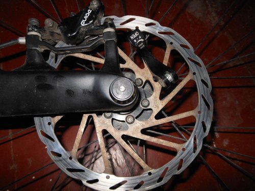

krazymouse Опубликовано 11 декабря, 2017 Автор Поделиться Опубликовано 11 декабря, 2017 к вопросу о QR ручках оси 15*100. неясны два момента: как снять колесо и не открутится ли она самостоятельно. система была проста- отвернешь ручку на 180 градусов, она входит в зацепление и вращает ось. щелкнешь обратно в положение "закрыто"-она вращается независимо от оси. сломана была банально:щелкнул в рабочее положение проверить затяжку оси (она иной раз слабеет), и ручка отвалилась. 1 Цитата Ссылка на комментарий Поделиться на другие сайты Поделиться

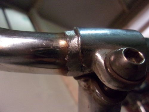

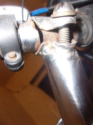

konstantin-33 Опубликовано 8 февраля, 2018 Поделиться Опубликовано 8 февраля, 2018 (изменено) Сел на велосипед, руль чуть на себя для разгона и внезапно.... правая ручка пошла вверх (трещина на пол-диаметра) Хорошо, что на работе есть толковый сварщик!! Изменено 8 февраля, 2018 пользователем konstantin-33 Цитата Ссылка на комментарий Поделиться на другие сайты Поделиться
FAZer Опубликовано 8 февраля, 2018 Поделиться Опубликовано 8 февраля, 2018 C другой стороны тоже провари превентивно! Цитата Ссылка на комментарий Поделиться на другие сайты Поделиться
konstantin-33 Опубликовано 8 февраля, 2018 Поделиться Опубликовано 8 февраля, 2018 C другой стороны тоже провари превентивно! С другой стороны всё цело, трещина дальше не пошла. Да и как по целому варить? Цитата Ссылка на комментарий Поделиться на другие сайты Поделиться
Тимофей Опубликовано 8 февраля, 2018 Поделиться Опубликовано 8 февраля, 2018 Хорошо, что на работе есть толковый сварщик!! аж ладони вспотели, так бывает когда смотрю видео с безбашенными руферами 2 Цитата Ссылка на комментарий Поделиться на другие сайты Поделиться
Mask Опубликовано 8 февраля, 2018 Поделиться Опубликовано 8 февраля, 2018 Любой подобный сворной шов является концентратором напряжения в металле и потенциально ослабленным местом конструкции, тем более в том месте где итак нагрузка максимальная. Надо покупать новый и не рисковать своим здоровьем. Цитата Ссылка на комментарий Поделиться на другие сайты Поделиться
konstantin-33 Опубликовано 8 февраля, 2018 Поделиться Опубликовано 8 февраля, 2018 Любой подобный сворной шов является концентратором напряжения в металле и потенциально ослабленным местом конструкции, тем более в том месте где итак нагрузка максимальная. Надо покупать новый и не рисковать своим здоровьем. Согласен. До покупки нового поезжу на этом. Задумался о руле-бабочке Цитата Ссылка на комментарий Поделиться на другие сайты Поделиться
