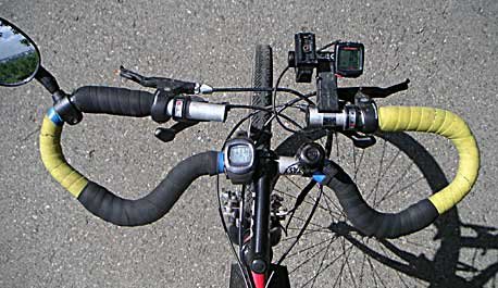

Енотовод Опубликовано 8 февраля, 2018 Поделиться Опубликовано 8 февраля, 2018 До покупки нового поезжу на этом. Задумался о руле-бабочке Если что, у меня есть BBB Multibar. Лежит без дела, вздумаешь покупать - пиши, договоримся. Только как его туда ставить - хз. Цитата Ссылка на комментарий Поделиться на другие сайты Поделиться
krazymouse Опубликовано 8 февраля, 2018 Автор Поделиться Опубликовано 8 февраля, 2018 Если что, у меня есть BBB Multibar. Лежит без дела, вздумаешь покупать - пиши, договоримся. Только как его туда ставить - хз. туда никак, только молотком (диаметр разный сильно) скока денег хочешь? Цитата Ссылка на комментарий Поделиться на другие сайты Поделиться
Енотовод Опубликовано 8 февраля, 2018 Поделиться Опубликовано 8 февраля, 2018 Если что, у меня есть BBB Multibar. Лежит без дела, вздумаешь покупать - пиши, договоримся.Только как его туда ставить - хз.туда никак, только молотком (диаметр разный сильно)скока денег хочешь? Он дюймовый (25.4), неужели там тоньше? 1200 вместе с грипсами меня устроит. Цитата Ссылка на комментарий Поделиться на другие сайты Поделиться
krazymouse Опубликовано 8 февраля, 2018 Автор Поделиться Опубликовано 8 февраля, 2018 Тоньше. На мамабайке такой вынос,я туда стоковый с оловянча руль загонял с матом и посторонними предметами. По цене я гляну, как буду дома. Цитата Ссылка на комментарий Поделиться на другие сайты Поделиться
konstantin-33 Опубликовано 9 февраля, 2018 Поделиться Опубликовано 9 февраля, 2018 Мой руль 25.4 Цитата Ссылка на комментарий Поделиться на другие сайты Поделиться
krazymouse Опубликовано 9 февраля, 2018 Автор Поделиться Опубликовано 9 февраля, 2018 тогда должно встать. Цитата Ссылка на комментарий Поделиться на другие сайты Поделиться
Енотовод Опубликовано 9 февраля, 2018 Поделиться Опубликовано 9 февраля, 2018 Да просто геморно сильно. Это ж надо грипсу снять и целиком его протянуть через хомут. А потом, как это всегда бывает с бабочками, окажется, что вынос хочется другой. Цитата Ссылка на комментарий Поделиться на другие сайты Поделиться
krazymouse Опубликовано 9 февраля, 2018 Автор Поделиться Опубликовано 9 февраля, 2018 Да просто геморно сильно. Это ж надо грипсу снять и целиком его протянуть через хомут. А потом, как это всегда бывает с бабочками, окажется, что вынос хочется другой. вот протянуть через хомут и станет самым тут интересным. мне пришлось собирать конструкцию из 3 гаек и болта, чтобы разжать вынос. Цитата Ссылка на комментарий Поделиться на другие сайты Поделиться

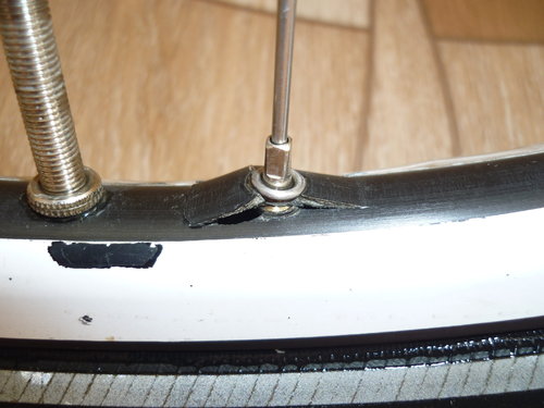

Alex_C Опубликовано 22 июля, 2018 Поделиться Опубликовано 22 июля, 2018 Вот и мой гибрид посетила старуха с косой. По счастью не весь, а только обод заднего колеса. Трещина росла постепенно, заметил ее, только когда колесо начало ощутимо восьмерить. Стоковый обод ALEXRIMS 622Х17 6061Н-Т6. Пробег около 16 тыс. Цитата Ссылка на комментарий Поделиться на другие сайты Поделиться
krazymouse Опубликовано 22 июля, 2018 Автор Поделиться Опубликовано 22 июля, 2018 отличный повод для апгрейда колеса) Цитата Ссылка на комментарий Поделиться на другие сайты Поделиться
Alex_C Опубликовано 22 июля, 2018 Поделиться Опубликовано 22 июля, 2018 Уже заменил в мастерской у Дениса. Цитата Ссылка на комментарий Поделиться на другие сайты Поделиться

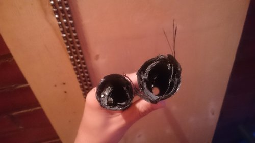

Енотовод Опубликовано 22 июля, 2018 Поделиться Опубликовано 22 июля, 2018 (изменено) Убрался в травку на скорости 35. В результате сам цел, а вот руль... Был один, стало два. Изменено 22 июля, 2018 пользователем Енотовод 1 Цитата Ссылка на комментарий Поделиться на другие сайты Поделиться
mardos Опубликовано 22 июля, 2018 Поделиться Опубликовано 22 июля, 2018 распили его аккуратно, посмотри как там оно было изначально проклеено. Цитата Ссылка на комментарий Поделиться на другие сайты Поделиться
krazymouse Опубликовано 23 июля, 2018 Автор Поделиться Опубликовано 23 июля, 2018 и не выбрасывай. ручки руля прекрасно подходят для усиления подседела 27.2 путем вклейки. 1 Цитата Ссылка на комментарий Поделиться на другие сайты Поделиться
sss Опубликовано 23 июля, 2018 Поделиться Опубликовано 23 июля, 2018 13 часов назад, Енотовод сказал: Убрался в травку на скорости 35. В результате сам цел, а вот руль... Убрался из-за того что руль сломался или руль сломался из-за того что убрался? Цитата Ссылка на комментарий Поделиться на другие сайты Поделиться
Енотовод Опубликовано 23 июля, 2018 Поделиться Опубликовано 23 июля, 2018 31 минуту назад, sss сказал: Убрался из-за того что руль сломался или руль сломался из-за того что убрался? Руль сломался из-за того, что убрался. Цитата Ссылка на комментарий Поделиться на другие сайты Поделиться

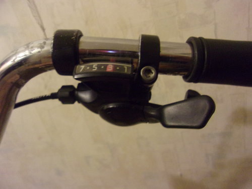

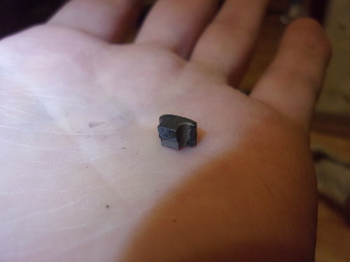

konstantin-33 Опубликовано 3 октября, 2018 Поделиться Опубликовано 3 октября, 2018 (изменено) Сломал манетку, а именно собачку на рычаге сброса скорости. Хватило на 2 или 3 года. Временно синглоспедю в поисках нового. Изменено 3 октября, 2018 пользователем konstantin-33 Цитата Ссылка на комментарий Поделиться на другие сайты Поделиться
NF Опубликовано 3 октября, 2018 Поделиться Опубликовано 3 октября, 2018 С манетками еще хуже, чем с тормозами. Разбора почти нет. У меня есть такая правая манетка, целёхонькая. Интересно, у них кишки отзеркаленные? Цитата Ссылка на комментарий Поделиться на другие сайты Поделиться

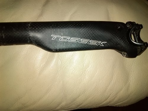

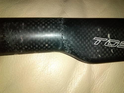

Оккамов Опубликовано 17 декабря, 2018 Поделиться Опубликовано 17 декабря, 2018 Не рекомендую, 250 км отъездил: Качество дерьмо - потрескивал при затяжке хомута намного раньше заявленных 5ти Нм. Естественно, как начинало потрескивать хомут ослаблялся. Сломался вчера на фэтбайкерской покатушке, на разбитой конями снегоходке. Не всегда там привставать можно было. На очередной кочке затрещал, залюфтил. Сразу не увидел где он лопнул, заглубил в раму, естественно не помогло - отлом выше. Как видите, подсидел лопнул на изгибе выше хомута. Вес байкера менее 90кг. 1 Цитата Ссылка на комментарий Поделиться на другие сайты Поделиться
Danko Опубликовано 17 декабря, 2018 Поделиться Опубликовано 17 декабря, 2018 8 минут назад, Оккамов сказал: Вес байкера менее 90кг. А ведь в тот день я на нем немного прокатился.Может подо мной треснул? Цитата Ссылка на комментарий Поделиться на другие сайты Поделиться
Konstantin Опубликовано 17 декабря, 2018 Поделиться Опубликовано 17 декабря, 2018 Вообще то, судя по форме, палка шоссейная. Не рассчитана на такие нагрузки. 1 Цитата Ссылка на комментарий Поделиться на другие сайты Поделиться
Оккамов Опубликовано 17 декабря, 2018 Поделиться Опубликовано 17 декабря, 2018 У меня была палка такой же формы от другого производителя, вообще никаких проблем. Стояла на кубе Цитата Ссылка на комментарий Поделиться на другие сайты Поделиться
Оккамов Опубликовано 17 декабря, 2018 Поделиться Опубликовано 17 декабря, 2018 4 минуты назад, Danko сказал: А ведь в тот день я на нем немного прокатился.Может подо мной треснул? Врят ли, я услышал и почувствовал, когда он лопнул. Цитата Ссылка на комментарий Поделиться на другие сайты Поделиться

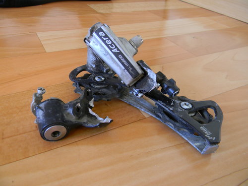

zloyboo Опубликовано 23 февраля, 2019 Поделиться Опубликовано 23 февраля, 2019 Переклюк жены. Развалился по до мной хз почему. Без нагрузки ехал в прошлый четверг по снежку. 1 Цитата Ссылка на комментарий Поделиться на другие сайты Поделиться
krazymouse Опубликовано 25 февраля, 2019 Автор Поделиться Опубликовано 25 февраля, 2019 просто он сообразил, что это не жена в седле. и, как верный самурай... Цитата Ссылка на комментарий Поделиться на другие сайты Поделиться
