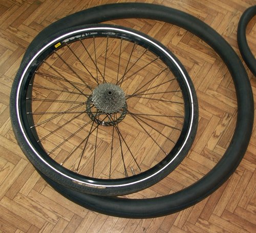

abazaka Опубликовано 27 июня, 2017 Поделиться Опубликовано 27 июня, 2017 Чем чревата установка узкой камеры, к примеру 27.5*(1.9-2.125), в широкую покрышку, к примеру 27.5*2.4? :mellow: Цитата Ссылка на комментарий Поделиться на другие сайты Поделиться
krazymouse Опубликовано 27 июня, 2017 Автор Поделиться Опубликовано 27 июня, 2017 (изменено) Чем чревата установка узкой камеры, к примеру 27.5*(1.9-2.125), в широкую покрышку, к примеру 27.5*2.4? :mellow: для справки: на фото колесо 28х1,75 и камера 26х2,1" швальба. мне кается, дальнейшие вопросы излишни? Изменено 27 июня, 2017 пользователем krazymouse Цитата Ссылка на комментарий Поделиться на другие сайты Поделиться

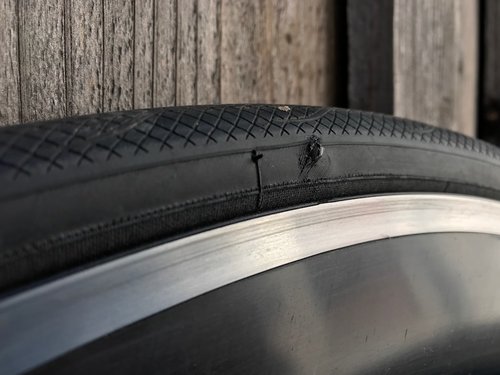

anarresti Опубликовано 26 сентября, 2017 Поделиться Опубликовано 26 сентября, 2017 (изменено) Печалька, только собрался покататься, на заднем колесе обнаружил боковой порез :( Понятия не имею как я его получил, но "откатал" с ним 850 км на тренажере и заметил только сейчас. Как-то на дорогу с таким стремно… Заказал онлайн новую шину, теперь жду пока доставят… Изменено 26 сентября, 2017 пользователем anarresti Цитата Ссылка на комментарий Поделиться на другие сайты Поделиться

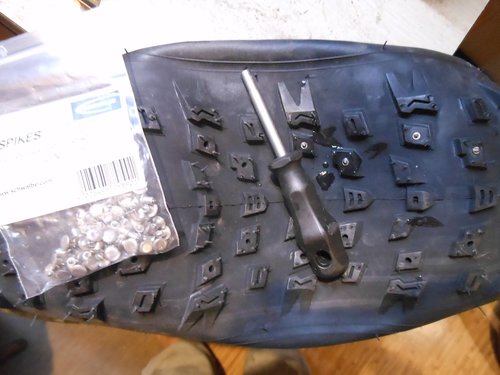

krazymouse Опубликовано 7 октября, 2017 Автор Поделиться Опубликовано 7 октября, 2017 фирменным инструментом работать одно удовольствие 3 Цитата Ссылка на комментарий Поделиться на другие сайты Поделиться

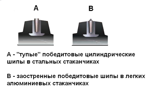

Серьга Опубликовано 16 ноября, 2017 Поделиться Опубликовано 16 ноября, 2017 Вопрос: Насколько сильно убьется шипованная покрышка при езде по асфальту? Может у кого есть опыт такого использования. (покрышка Schwalbe ice spiker) если обычная и не тормозить юзом, то ничего ей не будет. если вариант EVO, то у него заостренные шипы изнашиваются, скругляются, будут хуже держать. но у меня это только после 5 зим ежедневной езды сказалось, так что имхо- можно забить и ездить. Видимо оно? 1 Цитата Ссылка на комментарий Поделиться на другие сайты Поделиться
FAZer Опубликовано 16 ноября, 2017 Поделиться Опубликовано 16 ноября, 2017 Кстати цылиндрические затачиваются по асфальту, а конические - тупятся Цитата Ссылка на комментарий Поделиться на другие сайты Поделиться
