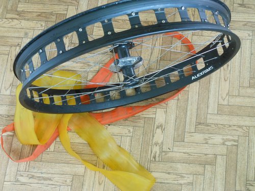

krazymouse Опубликовано 19 апреля, 2018 Поделиться Опубликовано 19 апреля, 2018 (изменено) на днях переобувал 29 колеса с бескамеркой по ворчуху. лента не смята, все как было. летняя резина поставилась просто насосом. а так выглядит разобранное фэтоколесо. оранжевая лента- просто флипер для красоты, технически она не нужна. желтая- собсно бескамерная лента.только что установил все обратно, натягивается туго, но по времени заняло меньше, чем наматывание скотча. к слову, снимается покрышка при таком способе очень трудно, мне пришлось буквально ногами на резину вставать, чтобы борт с бэдлока сошел. :unsure: Изменено 19 апреля, 2018 пользователем krazymouse Цитата Ссылка на комментарий Поделиться на другие сайты Поделиться

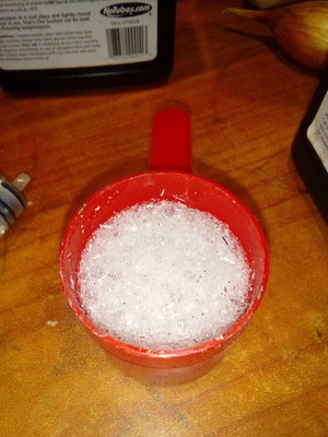

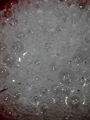

0x29a Опубликовано 7 мая, 2018 Поделиться Опубликовано 7 мая, 2018 Я тут баловался на днях с герметиком из ПВА. Рецепт отсюда: http://forum.velomania.ru/showthread.php?t=39885&page=1259&p=5858420&viewfull=1#post5858420 Не сильно химик, потому не очень понял смысл выражения "ПВА, кросслинкованный бурой", но если в ПВА добавить слабый раствор этой самой буры, мешая при этом миксером, и добавить силикатный клей (по рецепту 4%, но я на глаз лил), получается некая субстанция вот такого вида: Я туда добавил ещё блёстки какие-то, чтобы были твёрдые частицы. Порез в районе боковины этим варевом заделался быстро, и даже не свистел потом при езде. Со стэнсом было дольше и не с первого раза. Правда, полевое испытание было пока только одно и километров ~30 всего. Буду посмотреть дальше. Бура продаётся в качестве флюса в радиодеталях, говорят. У меня были под рукой борная кислота, сода, консервная банка и горелка, сварил сам. ПВА и силикатный клей есть на каждом углу. Блёстки опционально, вместо них можно хоть промокашку в миксере, или без них совсем. 3 1 Цитата Ссылка на комментарий Поделиться на другие сайты Поделиться
