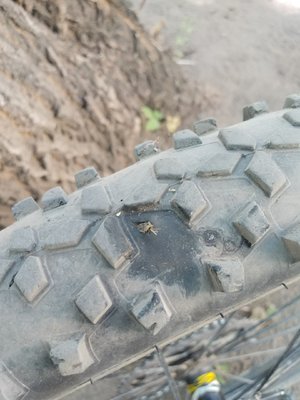

Дарт Вейдер Опубликовано 19 июля, 2020 Автор Поделиться Опубликовано 19 июля, 2020 упс, поймал бревно на тэц. Пока держит. 1 1 Цитата Ссылка на комментарий Поделиться на другие сайты Поделиться
S@ruman Опубликовано 19 июля, 2020 Поделиться Опубликовано 19 июля, 2020 Кажется тут или не трогать и катать или вытаскивать и жгут ставить Но герметика я бы подлил)) Цитата Ссылка на комментарий Поделиться на другие сайты Поделиться
Mask Опубликовано 19 июля, 2020 Поделиться Опубликовано 19 июля, 2020 1 час назад, Энакин сказал: упс, поймал бревно на тэц. Пока держит. Не очень хорошо. В плане длительных покатух в дальнейшем. Либо заплатку специальную ставить, но как правило герметик со временем может клей подмыть, либо жгут, но как долго он давление держать будет? Цитата Ссылка на комментарий Поделиться на другие сайты Поделиться
mardos Опубликовано 19 июля, 2020 Поделиться Опубликовано 19 июля, 2020 (изменено) 14 минут назад, Mask сказал: но как долго он давление держать будет? и как много жгутов у тебя травить со временем начинали? если не лень то можно жгута пихануть, если лень можно так ездить долив герметоса на всякий xD Изменено 19 июля, 2020 пользователем mardos Цитата Ссылка на комментарий Поделиться на другие сайты Поделиться
Mask Опубликовано 19 июля, 2020 Поделиться Опубликовано 19 июля, 2020 53 минуты назад, mardos сказал: и как много жгутов у тебя травить со временем начинали? если не лень то можно жгута пихануть, если лень можно так ездить долив герметоса на всякий xD В любом случае решать владельцу, но обычно если такой пенек не травит, его лучше не шевелить, ехать спокойно до дома или куда надо. Дома все же лучше отремонтировать, как по мне. Цитата Ссылка на комментарий Поделиться на другие сайты Поделиться
VovanSSS Опубликовано 19 июля, 2020 Поделиться Опубликовано 19 июля, 2020 1 час назад, Mask сказал: но как долго он давление держать будет? одну дырку я отремонтировал веткой с дороги, другу куском покрышки, третью жгутом. Они все отлично держат. Ветку я канеш заменил, но все же. Цитата Ссылка на комментарий Поделиться на другие сайты Поделиться
Mask Опубликовано 19 июля, 2020 Поделиться Опубликовано 19 июля, 2020 Только что, VovanSSS сказал: одну дырку я отремонтировал веткой с дороги, другу куском покрышки, третью жгутом. Они все отлично держат. Ветку я канеш заменил, но все же. Ну вот видишь, значит про ремонт в домашних условиях я верно написал выше. Цитата Ссылка на комментарий Поделиться на другие сайты Поделиться
Дарт Вейдер Опубликовано 19 июля, 2020 Автор Поделиться Опубликовано 19 июля, 2020 Пенёк малёк травит. Поменял на жгут) 1 Цитата Ссылка на комментарий Поделиться на другие сайты Поделиться
